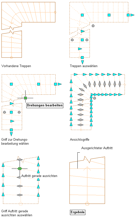

Gehen Sie wie folgt vor, um einzelne Auftritte in Treppen mit dem symmetrischen Verziehungsstil Manuell - Auftritt oder Manuell - Steigung zu begradigen.
Der Griff Auftritt gerade ausrichten befindet sich an dem Schnittpunkt zwischen Auftrittskante bzw. Steigungsfläche und der Konstruktionslinie der Treppe und basiert auf der Einstellung Setzstufenlinie verwenden im Dialogfeld Stufenverziehungsstil.
- Wählen Sie eine 1/2- oder eine 1/4-Windung.
- Ist der Verziehungsstil ausgeglichen, wählen Sie den runden Griff für das Bearbeiten von Drehungen. Das Dialogfeld Verziehungsstil wählen wird angezeigt.
- Wählen Sie aus der Liste entweder Manuell - Auftritt oder Manuell - Steigung, und klicken Sie auf OK.
Anmerkung: Um den Stil in der Eigenschaftenpalette zu wählen, klicken Sie auf die Registerkarte Design, erweitern Basis und Allgemein und wählen dann für Verziehungsstil die Option Manuell - Auftritt oder Manuell - und für Verziehungsstil Steigung.
- Klicken Sie auf den Griff zum Bearbeiten des Drehpunkts.
- Klicken Sie auf der betreffenden Auftrittskante oder Steigungsfläche auf den Griff Auftritt gerade ausrichten.
Der ausgewählte Auftritt wird begradigt.
Begradigen eines Auftritts mit dem Stil für manuelle Steigungen
Anmerkung: Da jeder Auftritt dieselbe Breite aufweisen muss, dreht sich die Auftrittskantenlinie um die Konstruktionslinie.
- Wenn Sie das Begradigen von Auftritten abgeschlossen haben, können Sie auf den Griff Drehungen bearbeiten beenden klicken, um in den Standardbearbeitungsmodus für die Treppe zurückzukehren, oder mit der rechten Maustaste klicken und Auswahl aufheben wählen, um die Griffe auszublenden.
