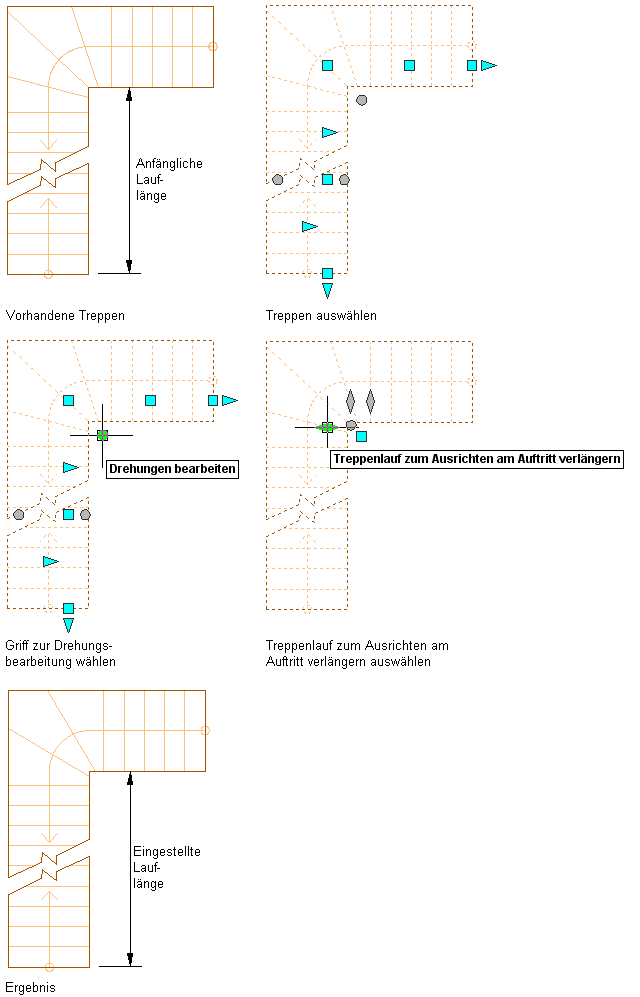

Gehen Sie wie folgt vor, um einen Treppenlauf zum Ausrichten einer Auftrittskante mit punktbezogenem Verziehungsstil an dem Drehungsmittelpunkt einer Verziehung zu verlängern.
Die innerhalb der Windungszone liegenden Verziehungen werden auf einen Winkel eingestellt, der im Griff für den Drehungsmittelpunkt zusammenläuft.
- Wählen Sie eine Treppe mit einer 1/2- oder einer 1/4-Windung zum Aktivieren der Griffe.
- Ist der Verziehungsstil ausgeglichen, wählen Sie den runden Griff für das Bearbeiten von Drehungen. Das Dialogfeld Verziehungsstil wählen wird angezeigt.
Anmerkung: Nur die in der Zeichnung enthaltenen Verziehungsstile werden angezeigt.
- Wählen Sie aus der Liste den gewünschten punktbezogenen Stil, und klicken Sie auf OK.
Anmerkung: Um den Stil in der Eigenschaftenpalette zu wählen, klicken Sie auf die Registerkarte Design, erweitern Basis und Allgemein und wählen dann für Verziehungsstil die Option Punktbezogen.
- Klicken Sie auf den Griff zum Bearbeiten des Drehpunkts.
Achten Sie auf die anfängliche Lauflänge der Treppen.
- Wählen Sie den Griff Treppenlauf zum Ausrichten des Auftritts verlängern.
Der Treppenlauf wird verlängert, sodass die Auftrittskante am Drehungsmittelpunkt ausgerichtet wird.
Verlängern eines Treppenlaufs zum Ausrichten einer Auftrittskante am Drehungsmittelpunkt
Anmerkung: Damit sich der Konvergenzpunkt an der Treppenkante befindet, müssen Sie die Einstellung Setzstufenlinie verwenden deaktivieren.
- Wenn Sie die Bearbeitung der Lauflänge abgeschlossen haben, können Sie auf den Griff Drehungen bearbeiten beenden klicken, um in den Standardbearbeitungsmodus für die Treppe zurückzukehren, oder mit der rechten Maustaste klicken und Auswahl aufheben wählen, um die Griffe auszublenden.
