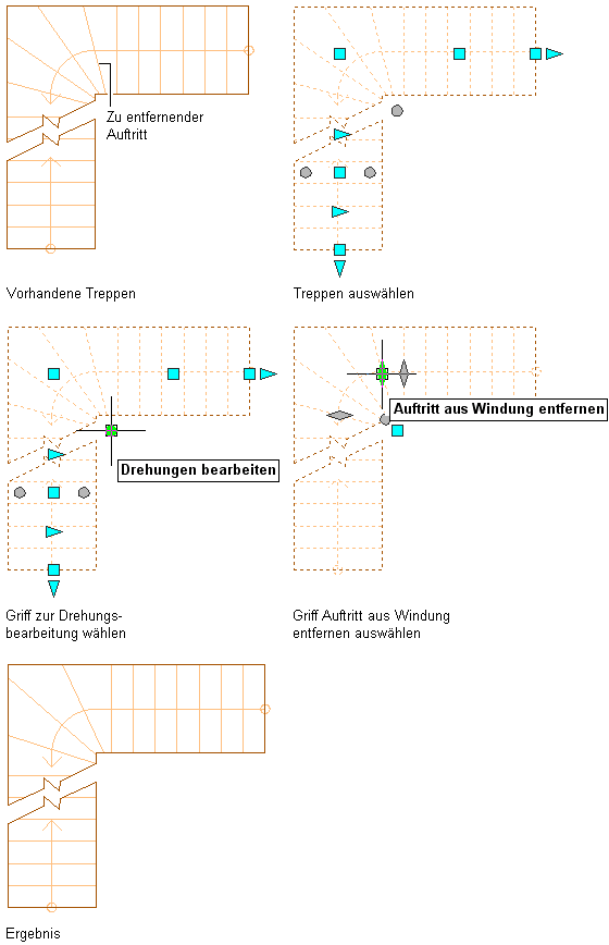

Gehen Sie wie folgt vor, um einen Auftritt aus einer Stufenverziehung zu entfernen.
Die innerhalb der Windungszone liegenden Verziehungen werden auf einen Winkel eingestellt, der im Griff für den Drehungsmittelpunkt der Verziehung zusammenläuft.
- Wählen Sie eine 1/2- oder eine 1/4-Windung.

- Klicken Sie auf den Griff zum Bearbeiten des Drehpunkts.
- Wählen Sie den Griff Auftritt aus Windung entfernen.
Der ausgewählte Auftritt wird aus der Stufenverziehung entfernt. Wenn Sie mit dem Entfernen von Auftritten fortfahren, wird ein Lösungshinweissymbol für die Treppe angezeigt. Mit dem Befehl Rückgängig können Sie die vorherige Konfiguration der Auftritte wiederherstellen.
Entfernen eines Auftritts aus einer Stufenverziehung
Anmerkung: Damit sich der Konvergenzpunkt an der Treppenkante befindet, müssen Sie die Einstellung Setzstufenlinie verwenden deaktivieren.
- Wenn Sie das Entfernen von Auftritten abgeschlossen haben, können Sie auf den Griff Drehungen bearbeiten beenden klicken, um in den Standardbearbeitungsmodus für die Treppe zurückzukehren, oder mit der rechten Maustaste klicken und Auswahl aufheben wählen, um die Griffe auszublenden.
