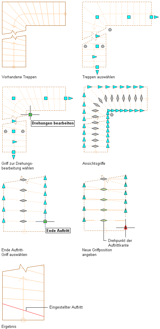

Gehen Sie wie folgt vor, um die Enden einzelner Auftritte in Treppen mit dem symmetrischen Verziehungsstil Manuell - Auftritt oder Manuell - Steigung zu verschieben. Alle Auftrittskanten oder Steigungsflächen drehen sich um einen Punkt, der vom Schnittpunkt zwischen Auftrittskante und der Konstruktionslinie der Treppe bestimmt wird. Ziehen Sie den Griff Ende Auftritt an eine neue Position, um den Winkel für die Auftrittskante anzugeben.
Die Griffe Ende Auftritt befinden sich an allen Enden der Auftrittskante bzw. Steigungsfläche und basieren auf der Einstellung Setzstufenlinie verwenden im Dialogfeld Stufenverziehungsstil.

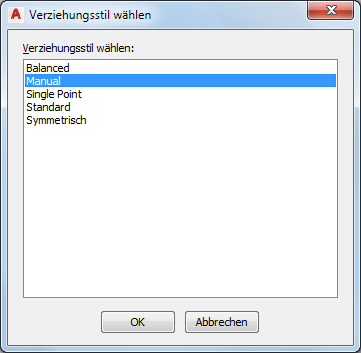

- Ist der Verziehungsstil ausgeglichen, wählen Sie den runden Griff für das Bearbeiten von Drehungen. Das Dialogfeld Verziehungsstil wählen wird angezeigt.
- Wählen Sie aus der Liste entweder Manuell - Auftritt oder Manuell - Steigung, und klicken Sie auf OK.
Anmerkung: Um den Stil in der Eigenschaftenpalette zu wählen, erweitern Sie Basis und dann Allgemein und wählen für Verziehungsstil die Option Manuell - Auftritt oder Manuell - Steigung.
- Klicken Sie auf den Griff zum Bearbeiten des Drehpunkts.
- Klicken Sie auf der betreffenden Auftrittskante oder Steigungsfläche auf den Griff Ende Auftritt.
- Geben Sie die neue Position für den Griff Ende Auftritt an.
Der ausgewählte Auftritt wird wie angegeben gewendelt.
Verschieben einer Auftrittskante mit dem Stil für manuelle Steigungen
Anmerkung: Da jeder Auftritt dieselbe Breite aufweisen muss, dreht sich die Auftrittskantenlinie um die Konstruktionslinie.
- Wenn Sie das Verschieben von Auftrittskanten abgeschlossen haben, können Sie auf den Griff Drehungen bearbeiten beenden klicken, um in den Standardbearbeitungsmodus für die Treppe zurückzukehren, oder mit der rechten Maustaste klicken und Auswahl aufheben wählen, um die Griffe auszublenden.
