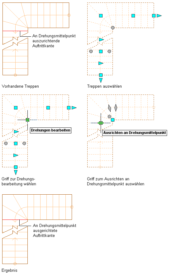

Gehen Sie wie folgt vor, um eine Auftrittskante mit punktbezogenem Verziehungsstil an dem Drehungsmittelpunkt einer Verziehung auszurichten.
Die innerhalb der Windungszone liegenden Verziehungen werden auf einen Winkel eingestellt, der im Griff für den Drehungsmittelpunkt zusammenläuft.
- Wählen Sie eine 1/2- oder eine 1/4-Windung.
- Ist der Verziehungsstil ausgeglichen, wählen Sie den runden Griff für das Bearbeiten von Drehungen. Das Dialogfeld Verziehungsstil wählen wird angezeigt.
Anmerkung: Nur die in der Zeichnung enthaltenen Verziehungsstile werden angezeigt.
- Wählen Sie aus der Liste den gewünschten punktbezogenen Stil, und klicken Sie auf OK.
Anmerkung: Um den Stil in der Eigenschaftenpalette zu wählen, klicken Sie auf die Registerkarte Design, erweitern Basis und Allgemein und wählen dann für Verziehungsstil die Option Punktbezogen.
- Klicken Sie auf den Griff zum Bearbeiten des Drehpunkts.
- Wählen Sie den Griff zum Ausrichten am Drehungsmittelpunkt der Verziehung.
Der Auftritt wird nun am Drehungsmittelpunkt der Verziehung ausgerichtet und der Griff ausgeblendet.
Ausrichten einer Auftrittskante am Drehungsmittelpunkt der Verziehung
Anmerkung: Damit sich der Konvergenzpunkt an der Treppenkante befindet, müssen Sie die Einstellung Setzstufenlinie verwenden deaktivieren.
- Wenn Sie die Bearbeitung der Auftrittskantenausrichtung abgeschlossen haben, können Sie auf den Griff Drehungen bearbeiten beenden klicken, um in den Standardbearbeitungsmodus für die Treppe zurückzukehren, oder mit der rechten Maustaste klicken und Auswahl aufheben wählen, um die Griffe auszublenden.
