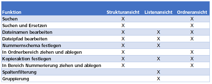

Passen Sie das Aussehen des Hauptrasters an. Zur Auswahl stehen drei Ansichten:

Vorgabemäßig werden das ausgewählte Modell und alle zugehörigen Zeichnungen kopiert. Wenn Zeichnungsansicht aktiviert ist, werden im Ansichtsmodus alle zugehörigen Zeichnungen angezeigt, und Sie können den Kopiervorgang basierend auf den Zeichnungen konfigurieren. Zeichnungen werden jetzt im Ordner Dokumentation angezeigt. Wählen Sie die Strukturansicht aus, um ihn anzuzeigen. Anmerkung: Der Status Auto gibt an, dass für die mit der Datei verknüpfte Zeichnung dieselbe Aktion wie für die verknüpfte Datei ausgeführt wird. Wenn beispielsweise eine Datei zum Kopieren markiert ist, erhält die verknüpfte Zeichnung während des Kopierereignisses denselben neuen Dateinamen und Speicherort.
Untergeordnete Elemente anzeigen |
Wählen Sie, ob Modellanhänge und Bibliotheksdateien in der Kopieransicht angezeigt oder ausgeblendet werden sollen. Vorgabemäßig sind alle Bibliotheksdateien und Anhänge auf Kopieren gesetzt. Sie können untergeordneten Dateien jedoch andere Kopieraktionen zuweisen, indem Sie sie in der Ansicht Konstruktion kopieren anzeigen. Wählen Sie im Menü Untergeordnete Elemente anzeigen aus, welche Typen von untergeordneten Dateien angezeigt werden sollen, indem Sie eines oder beide der folgenden Kontrollkästchen aktivieren:

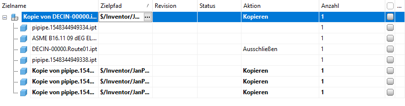

Die Hauptansicht von Konstruktion kopieren zeigt die Namen der zum Kopieren verfügbaren Dateien, den Zielordner, die für die Datei auszuführende Aktion, die Revision und den Status der Datei sowie die Anzahl der Exemplare der Datei in der aktuellen Liste an.

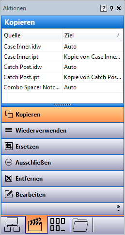

Aktionen ![]() |
Im Bereich Aktionen können Sie überprüfen, welche Vorgänge zur Ausführung für Dateien in der Hauptansicht zugewiesen sind. Nachdem Sie die Dateien in der Hauptansicht konfiguriert haben, können Sie im Bereich Aktionen die Dateien anhand der ihnen zugewiesenen Vorgänge filtern. Zu den zugewiesenen Vorgängen zählen: kopiert, wiederverwendet, ersetzt, ausgeschlossen, entfernt, bearbeitet. Anmerkung: Sie können auch Aktionsvorgänge festlegen, indem Sie Dateien aus dem Hauptraster auf die gewünschte Vorgangsschaltfläche im Bereich Aktionen ziehen und dort ablegen.
