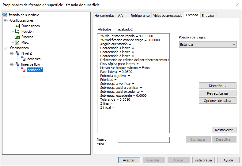

Pestaña de Fresado (acabado de línea de flujo)
Posición de 5 ejes — Normalmente existe la posibilidad de utilizar una orientación alternativa para acceder a las caras. Seleccione:

Nuevo valor — Para cambiar el valor de un atributo de la lista, primero selecciónelo y a continuación introduzca el valor nuevo. Haga clic en el botón de Configurar para guardar los valores nuevos.
Opciones de salida — Haga clic en el botón para abrir el cuadro de diálogo de Opciones de salida.
% Modificación avance carga — Introduzca el porcentaje de la configuración del Avance que se va utilizar durante el movimiento de carga dentro del material. Por ejemplo, si el atributo de Avance es de 2000 MMPM y se asigna un valor a la % Modificación avance carga de 50, el avance del movimiento de carga inicial será de 1000 MMPM.
Prioridad
Restablecer — Haga clic en este botón para devolver todos los atributos de la pestaña a sus valores predeterminados.
Retrac./carga — Haga clic en el botón para abrir el cuadro de diálogo de Retracción y carga.
Configurar — Haga clic en el botón de Configurar para guardar el Nuevo valor del atributo seleccionado.
Nota: Si modifica el valor de un atributo numérico, un * precede al nombre del atributo en la lista de atributos cuando se hace clic en Configurar.

Desactivar — Haga clic en este botón para restaurar el valor por defecto del atributo seleccionado.
Nota: Si se ha modificado el valor de un atributo numérico, un * precede a su nombre en la lista.
