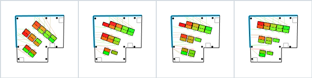

Por ejemplo, en la imagen siguiente, se muestran los resultados de Presentación del espacio de trabajo que intentar satisfacer los objetivos contrapuestos: el número máximo de escritorios y el número máximo de vistas al exterior.

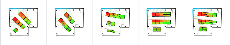

En el ejemplo siguiente, se muestra cómo la falta de restricciones puede dar como resultado una presentación del espacio de trabajo con solo cuatro escritorios.
