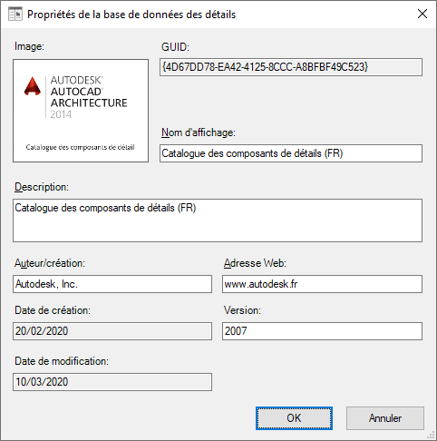

Cette procédure permet de modifier un composant dans une base de données de composants de détail.
. La boîte de dialogue Propriétés de la base de données des composants s'affiche pour la base de données sélectionnée.
| Nom de la propriété | Description/Instructions |
| Image | Cliquez avec le bouton droit de la souris dans la zone Image, puis cliquez sur Spécifier l'image pour rechercher les images disponibles pour le groupe sélectionné, à l'emplacement spécifié par la valeur Clé de lien. L'image que vous sélectionnez s'affichera dans l'onglet Image du Gestionnaire des composants de détail lorsque le noeud de la base de données sera sélectionné. Ce champ est facultatif. |
| Nom d'affichage | Nom de la table Fingerprint de la base de données. |
| Description | Description qui s'affiche pour cette base de données dans l'onglet Informations du Gestionnaire des composants de détail. Ce champ est facultatif. |
| Auteur/création | Nom de la personne ou autre entité responsable de cette base de données. Ce champ est facultatif. |
| Adresse Web | URL de l'auteur. Ce champ est facultatif. |
