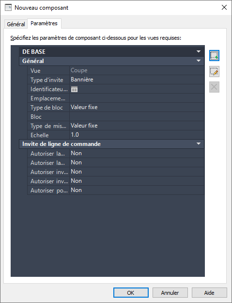

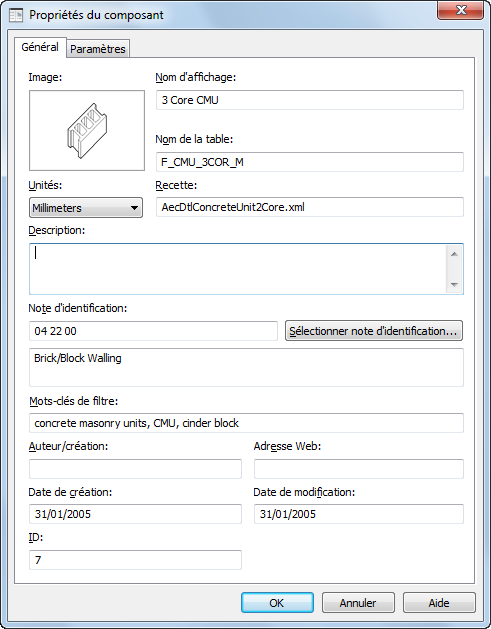

. La boîte de dialogue Propriétés du composant s'affiche. Le champ d'ID (en lecture seule) affiche l'identificateur de la base de données pour le groupe auquel appartient le composant. Dans la plupart des cas, vous pouvez modifier des valeurs depuis les onglets Général et Paramètres de cette boîte de dialogue. Pour les composants utilisant un type d'invite autre que l'un des six pris en charge (Bannière, Délimitations, Réseau linéaire, Surface, Type de ligne de surface et Dessus de la surface), aucun paramètre ne s'affiche dans l'onglet Paramètres.
| Nom de la propriété | Description/Instructions |
| Image | Image qui s'affiche dans l'onglet Image du Gestionnaire des composants de détail lorsque ce composant est sélectionné. Pour changer d'image, cliquez avec le bouton droit de la souris dans la zone Image, puis cliquez sur Spécifier l'image pour rechercher les images disponibles pour le groupe sélectionné, à l'emplacement spécifié par la valeur Clé de lien. Ce champ est facultatif. |
| Nom d'affichage | Nom qui s'affiche pour ce composant dans le Gestionnaire des composants de détail. |
| Nom de table | Nom de la table de tailles pour ce composant, tel que spécifié dans le champ Nom de la table, dans la table Components de la base de données. |
| Unités | Unité de mesure de ce composant. |
| Recette | Nom du fichier XML RecipeSpec contenant les recettes pour le dessin de ce composant. |
| Description | Description du composant qui s'affiche dans l'onglet Informations du Gestionnaire des composants de détail. |
| Note d'identification | Identificateurs de note par défaut pour ce composant. Cliquez sur Sélectionner note d'identification pour rechercher ou créer une note d'identification. Ce champ est facultatif. |
| Mots-clés de filtre | Liste de mots-clés (avec séparation par virgule) pour la recherche de ce composant. Ce champ est facultatif. |
| Auteur/création | Nom de la personne ou autre entité responsable de ce composant, tel que spécifié dans le champ Auteur de la table FingerPrint de la base de données. Ce champ est facultatif. |
| Adresse Web | Adresse spécifiée dans le champ URL de la table FingerPrint pour la base de données contenant ce composant. Ce champ est facultatif. |
| Date de création | La propriété en lecture seule affiche la date de création pour le composant s'il a été créé à l'aide du Gestionnaire des composants. de détail. |
| Date de modification | Cette propriété en lecture seule affiche la date de la dernière modification pour ce composant s'il a été modifié à l'aide du Gestionnaire des composants de détail. |
