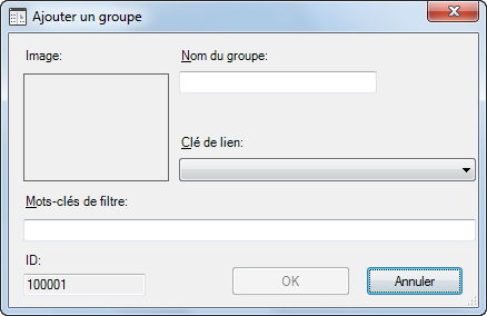

Cette procédure permet d'ajouter un groupe à une base de données de composants de détail. Vous pouvez appliquer la même procédure de base pour ajouter autant de sous-groupes que vous le souhaitez dans un groupe.
. La boîte de dialogue Ajouter un groupe de composants s'affiche avec le champ d'ID en lecture seule indiquant la valeur affectée à ce groupe dans la table Groups de la base de données.
Access. Si vous créez une base de données à partir du fichier gabarit, aucune valeur de clé de lien n'est disponible à la sélection dans cette boîte de dialogue, sauf si vous avez renseigné au préalable la table DirKeys à l'aide de Microsoft
Access. Le groupe ou sous-groupe que vous avez défini s'affiche comme nouveau noeud dans l'arborescence.
