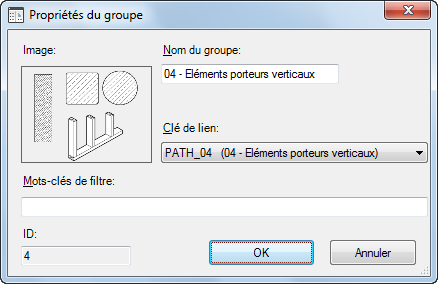

Cette procédure permet de modifier un groupe de composants dans une base de données de composants de détail.
. La boîte de dialogue Propriétés du groupe s'affiche.
| Nom de la propriété | Description/Instructions |
| Image | Image qui s'affiche dans l'onglet Image du Gestionnaire des composants de détail lorsque ce groupe est sélectionné. Pour changer d'image, cliquez avec le bouton droit de la souris dans la zone Image, puis cliquez sur Spécifier l'image pour rechercher les images disponibles pour le groupe sélectionné, à l'emplacement spécifié par la valeur Clé de lien. Ce champ est facultatif. |
| Nom du groupe | Nom de la table Groups de la base de données, qui s'affiche pour ce groupe dans le Gestionnaire des composants de détail. |
| Clé de lien | Entrée de la table DirKeys de la base de données ; cette valeur est un alias de raccourci qui identifie l'emplacement des fichiers image et dessin externes à la base de données pour ce groupe. |
| Mots-clés de filtre | Liste de mots-clés (avec séparation par virgule) utilisés par le Gestionnaire des composants de détail pour la recherche de composants dans ce groupe. Ce champ est facultatif. |
