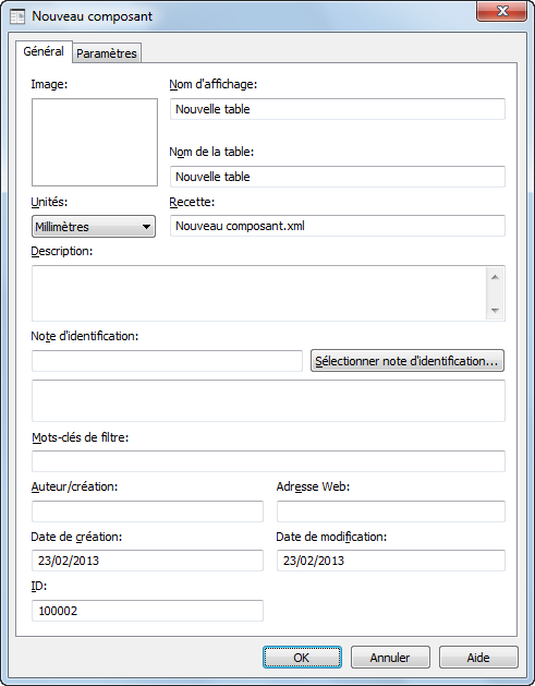

Cette procédure permet d'ajouter un composant à une base de données de composants de détail et de créer une table de tailles vierge à laquelle ajouter des rangées représentant les tailles dans lesquelles le composant est disponible. Lorsque vous ajoutez un composant, les valeurs que vous spécifiez dans les onglets Général et Paramètres de la boîte de dialogue Nouveau composant sont utilisées pour créer une ou plusieurs recettes afin de dessiner le composant dans différentes vues. Chaque recette spécifie le type d'invite ou la procédure de dessin pour le placement du composant dans une vue spécifique. La recette peut en outre contenir des informations relatives au motif de hachures et de calque.
La nouvelle boîte de dialogue Nouveau composant s'affiche.
| Nom de la valeur | Description/Instructions |
| Image | Cliquez avec le bouton droit de la souris dans la zone Image, puis cliquez sur Spécifier l'image pour rechercher les images disponibles pour le groupe sélectionné, à l'emplacement spécifié par la valeur Clé de lien. L'image que vous sélectionnez s'affichera dans l'onglet Image du Gestionnaire des composants de détail lorsque ce composant sera sélectionné. |
| Nom d'affichage | Entrez le nom à afficher pour ce composant dans le Gestionnaire des composants de détail. |
| Nom de table | Entrez le nom de la table de tailles pour ce composant. |
| Unités | Sélectionnez une unité dans la liste déroulante. |
| Recette | Entrez un nom pour le fichier XLM RecipeSpec qui contient les recettes que vous spécifiez pour dessiner ce composant. |
| Description | Entrez la description que vous souhaitez voir apparaître pour ce composant dans l'onglet Informations du Gestionnaire des composants de détail. |
| Note d'identification | Cliquez sur Sélectionner note d'identification pour rechercher ou créer une note d'identification qui sera affectée par défaut à ce composant. |
| Mots-clés de filtre | Entrez une liste de mots-clés (avec séparation par virgule) à utiliser pour la recherche de ce composant. |
| Auteur/création | Entrez le nom de la personne ou autre entité responsable de ce composant. |
| Adresse Web | Entrez l'URL de l'auteur. |
