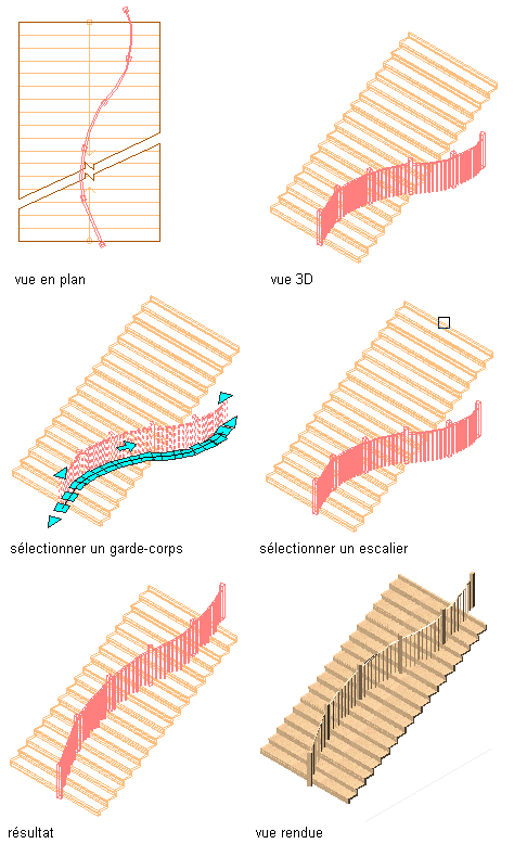

Cette procédure permet d'ancrer un garde-corps existant à un escalier. Une fois ancré, le garde-corps conserve son emplacement dans le dessin mais il accompagne le déplacement de l'escalier attaché. Ceci vous permet de créer des trajets de forme libre pour un garde-corps le long d'un escalier. Par exemple, vous pouvez créer un garde-corps incurvé au milieu d'un escalier droit.
Les garde-corps attachés aux escaliers respectent le plan de coupe de ces derniers. La hauteur du garde-corps suit la pente de l'escalier, quel que soit l'emplacement des poteaux sur les girons.
Association d'un garde-corps à un escalier
Les garde-corps attachés à un escalier ou à une volée d'escalier lors de leur création sont ancrés à l'escalier, de chaque côté de celui-ci ou au niveau de la ligne centrale.
