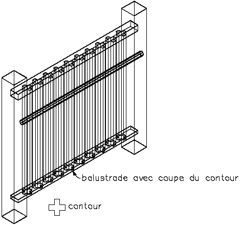

Cette procédure permet d'ajouter un profil personnalisé à un style de garde-corps dans la représentation d'affichage Plan. Vous pouvez remplacer un ou plusieurs composants de garde-corps par un profil personnalisé ou associer divers profils personnalisés à différents composants de garde-corps.
Vous pouvez vous servir d'un profil pour remplacer un composant répertorié dans l'onglet Composants du style de garde-corps dans le Gestionnaire des styles. ou pour représenter des composants de garde-corps supplémentaires dans l'affichage du garde-corps. Vous ajoutez un profil aux propriétés d'affichage d'un style. Le composant remplacé à partir de l'onglet Composants fait déjà partie des propriétés d'affichage.
Affectation d'un profil à une balustrade sur un garde-corps
