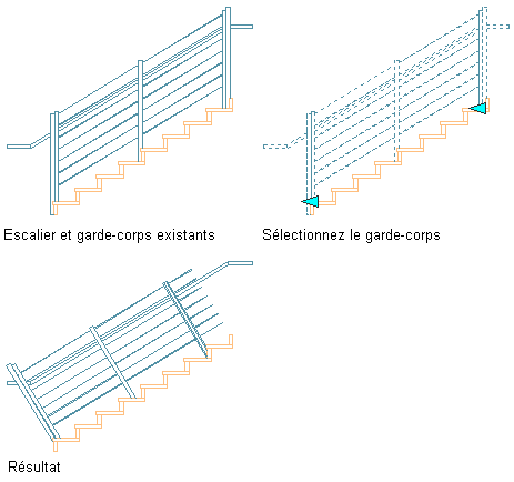

Cette procédure permet de définir une orientation de garde-corps verticale ou perpendiculaire par rapport à une volée d'escalier. Par défaut, l'orientation des garde-corps est verticale à leur création.
Définition de garde-corps perpendiculaires

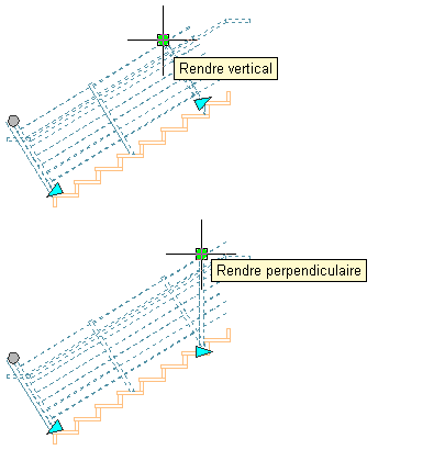

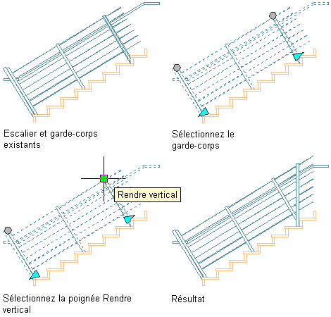

Une fois l'orientation de garde corps perpendiculaire définie, vous pouvez utiliser des poignées pour attribuer une orientation verticale aux premier et dernier poteaux.
Celle-ci se transforme en poignée Rendre perpendiculaire une fois que vous avez spécifié une orientation verticale pour le poteau de garde-corps. Sélectionnez la poignée Rendre perpendiculaire pour rétablir la position perpendiculaire du poteau.
Affichage des poignées post-orientation

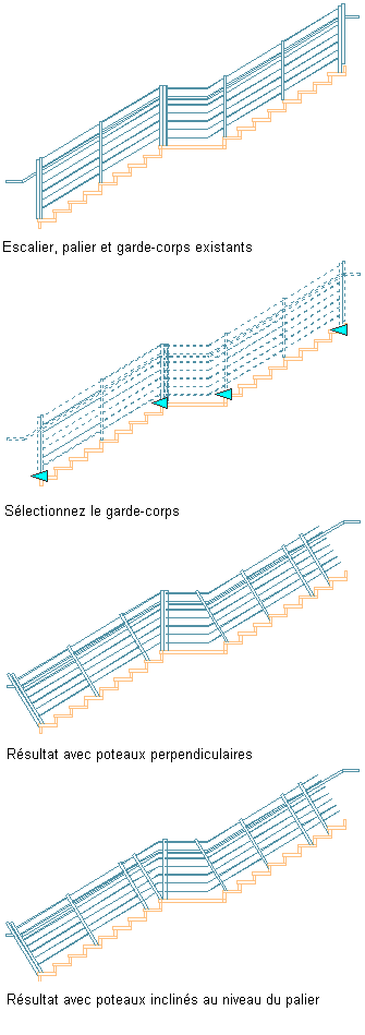

Lorsqu'un escalier comporte un palier, vous pouvez également spécifier l'orientation des poteaux du palier.
Définition de l'orientation des poteaux de palier
