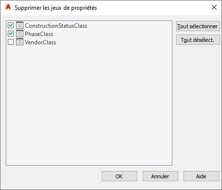

Suppression des jeux de propriétés d'une classification
Si le bouton Supprimer n'est pas disponible, cela signifie que la classification est actuellement associée à un type d'objet, auquel cas vous ne pouvez pas la supprimer.
