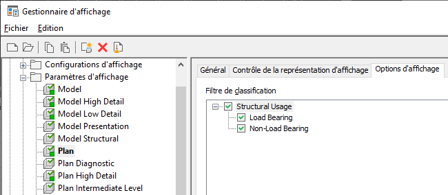

En raison de la connexion de classifications à la définition des paramètres d'affichage, les définitions de classification peuvent être supprimées uniquement à partir du Gestionnaire des styles si aucune des classifications qu'elles contiennent n'est utilisée pour filtrer les objets des paramètres d'affichage. Si vous rencontrez des difficultés lors de la purge d'une définition de classification dans le Gestionnaire des styles, procédez de la manière suivante : ouvrez le Gestionnaire d'affichage, et pour chaque paramètre d'affichage, vérifiez que dans l'onglet Options d'affichage, toutes les classifications sont sélectionnées.
Si une ou plusieurs des classifications est désactivée et donc sert de filtre pour un paramètre d'affichage, l'opération de purge ne peut pas être terminée.
