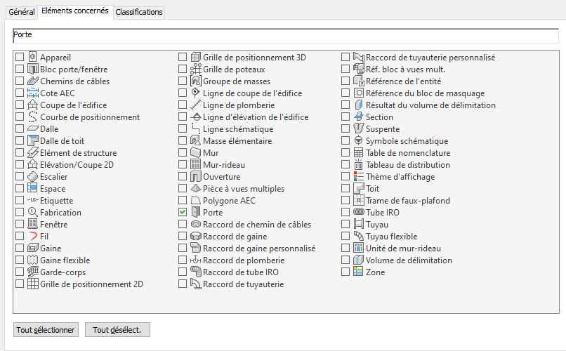

Pour spécifier les types d'objets pour une définition de classification
Cette procédure permet de spécifier les types d'objets auxquels une définition de classification est associée. La classification est répertoriée dans la page de l'onglet Classification du style pour tous les types d'objets que vous spécifiez.
Si, par exemple, vous précisez qu'une définition de classification donnée s'applique à des portes et des fenêtres, la classification est répertoriée dans l'onglet Classification de tous les styles de portes et de fenêtres du dessin. Vous pouvez également sélectionner une classification individuelle pour chaque objet fenêtre et porte dans l'onglet Données étendues de la palette de propriétés.
  1. Cliquez sur l'onglet Gérergroupe de fonctions Style et affichageGestionnaire des styles.
  2. Développez Objets multifonctions, puis Définitions de classifications.
  3. Sélectionnez la définition de classification.
  4. Dans l'onglet Eléments concernés, sélectionnez les types d'objets auxquels appliquer la définition de classification.
    Sélection des types d'objets auxquels est associée une définition de classification
  5. Cliquez sur OK.
