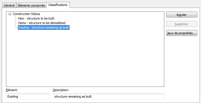

Vous pouvez créer une définition de classification contenant une classification pour chaque statut de construction à savoir, Existant, Démo ou Nouveau.
Création d'une définition de classification pour un statut de construction

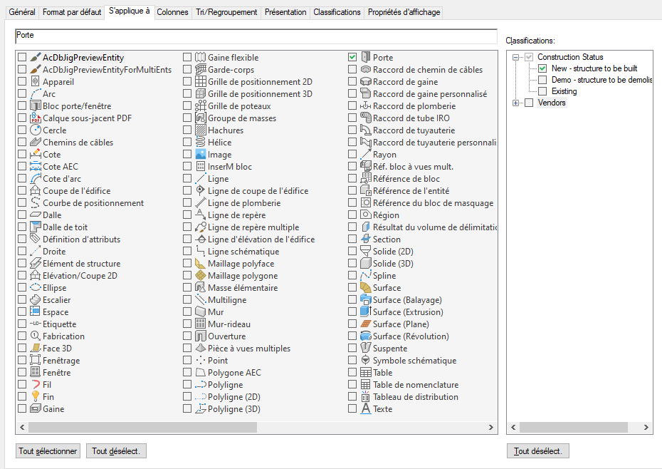

Vous pouvez également spécifier les objets auxquels la définition de classification s'applique.
Spécification de types d'objets dans la définition de classification

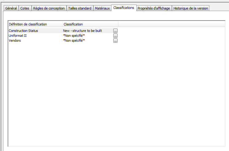

La définition de classification est répertoriée dans la page de l'onglet Classifications des propriétés de styles d'objets. Sélectionnez une classification (Nouveau, par exemple) dans le style d'objet. Votre dessin peut, par exemple, contenir des styles de portes pour des portes existantes et différents styles pour une construction nouvelle. La classification des portes créées à partir de ces styles est spécifiée dans le style de chacune de ces portes.
Style de porte dans lequel la classification a été spécifiée
Lorsque vous êtes prêt à établir la nomenclature des portes, spécifiez dans le style de table de nomenclature que seules les portes dont la classification correspond à Nouveau seront incluses dans la table de nomenclature. Toute autre porte incluse dans la sélection est filtrée de la table.
Spécification de critères de classification dans un style de table de nomenclature

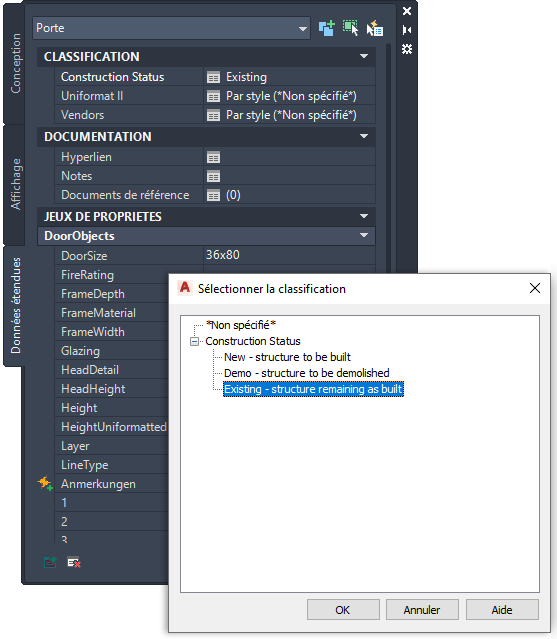

Vous pouvez changer la classification d'un objet spécifique dans l'onglet Données étendues de la palette de propriétés. Si à la suite de ce changement, l'objet ne s'affiche pas, une boîte de dialogue s'affiche dans l'écran de dessin.
Changement de classification dans l'onglet Données étendues
