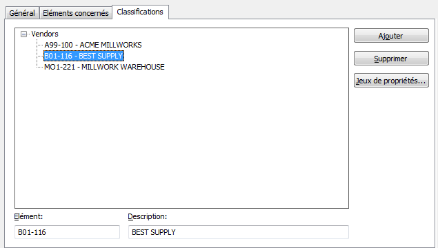

Sélection d'une classification à laquelle associer des jeux de propriétés

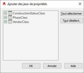

Désélection des jeux de propriétés à ne pas associer aux classifications

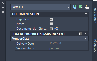

Vous pourrez entrer des valeurs ou en modifier certaines par la suite, si besoin est.
Spécification de données pour un jeu de propriétés associé à une classification
