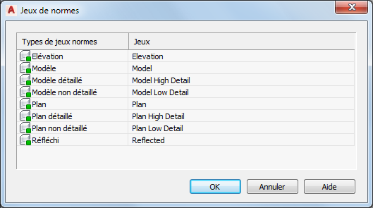

Cette procédure permet de changer les paramètres d'affichage définis comme paramètres d'affichage par défaut.
. La colonne Types de paramètres standard affiche tous les paramètres d'affichage par défaut du dessin. La colonne Paramètres affiche le paramètre par défaut spécifié pour chaque paramètre d'affichage par défaut.
Spécification d'un paramètre d'affichage pour le type de paramètre standard Modèle
