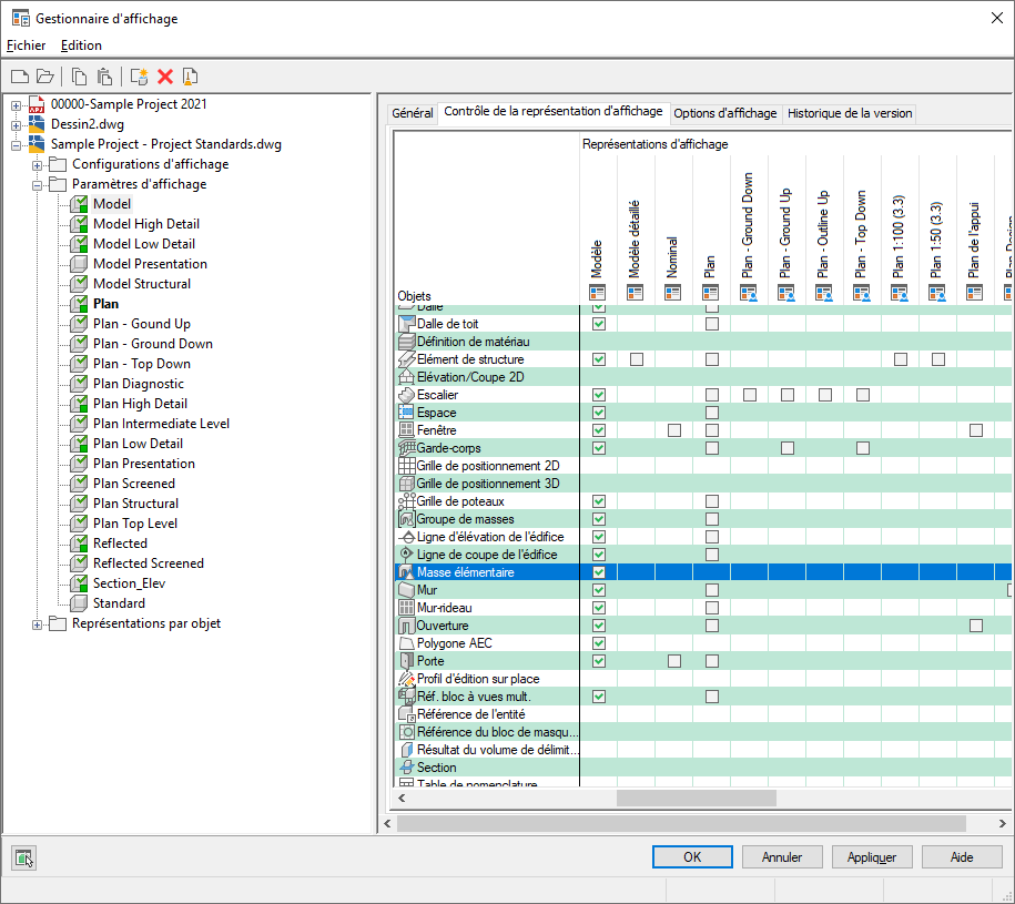

Cette procédure permet d'ajouter ou de supprimer des représentations d'un paramètre d'affichage. Les modifications que vous effectuez dans un paramètre d'affichage ont une incidence globale sur les configurations d'affichage qui utilisent ce paramètre d'affichage.
Lorsque vous ajoutez ou supprimez des représentations d'affichage d'un paramètre d'affichage, prenez en considération les points suivants :
Modification d'un paramètre d'affichage
| Pour... | Action... |
| ajouter la représentation d'affichage d'un objet au paramètre d'affichage | faites défiler la liste pour chercher l'objet. Sélectionnez la représentation d'affichage à utiliser. Si aucune case d'option n'est affichée sous la représentation d'un objet, cela signifie que celui-ci en est dépourvu. |
| supprimer la représentation d'affichage d'un objet dans le paramètre d'affichage | faites défiler la liste pour chercher l'objet. Désactivez la représentation d'affichage que vous souhaitez supprimer. |
| utiliser la même représentation d'affichage pour tous les objets du paramètre d'affichage | cliquez avec le bouton droit de la souris sur la représentation et choisissez Sélectionner tout. Veillez à supprimer toutes les autres représentations d'objets de ce paramètre d'affichage. |
| supprimer un objet d'un paramètre d'affichage | faites défiler la liste pour chercher l'objet. Cliquez avec le bouton droit de la souris sur le nom de l'objet et choisissez Tout désélect. |
| ajouter toutes les représentations d'affichage à tous les objets dans le paramètre d'affichage | cliquez avec le bouton droit de la souris dans la section d'en-tête Objets, puis choisissez Sélectionner toutes les représentations d'affichage. |
