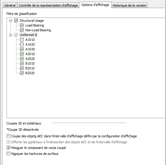

Cette procédure permet de masquer ou d'afficher les objets dans un paramètre d'affichage en fonction de la classification des objets concernés. Si, par exemple, vous classez les objets en fonction de leur statut de construction (nouveau, existant ou démo), vous pouvez éviter que les objets classés dans démo ne s'affichent. Lorsque le jeu de paramètres est utilisé dans le dessin, ces objets ne s'affichent pas.
Les objets filtrés de l'affichage ne sont pas supprimés du dessin. Leur affichage est en fait uniquement désactivé dans les fenêtres utilisant le paramètre d'affichage en fonction duquel les objets sont filtrés. Vous pouvez modifier le filtre de façon à les afficher de nouveau. Comme les objets sont toujours présents dans le dessin, l'affichage des autres objets n'est pas modifié. Si, par exemple, vous filtrez des portes dans un plan d'étage, les murs dans lesquels elles sont placées sont toujours coupés au niveau de la surface occupée par les portes.
. Le filtre de classification répertorie toutes les classifications dans le dessin en cours. Toutes les classifications sont sélectionnées par défaut.
Par exemple, pour masquer toutes les portes et tous les murs A1010 et A1020, désactivez les cases à cocher A1010 et A1020 sous Uniformat II.
Masquage d'objets en fonction de leur classification
Pour afficher de nouveau les objets masqués dans une classification, sélectionnez la classification.
