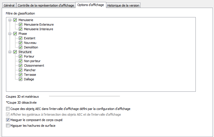

Cette procédure permet de spécifier la façon dont les coupes 3D et les matériaux sont affichés lorsque le paramètre d'affichage sélectionné est actif dans une fenêtre et qu'une vue en coupe 3D du modèle est activée. Ces paramètres permettent de peaufiner l'aspect d'une coupe. Vous pouvez, par exemple, supprimer les hachures de surface risquant de masquer les détails dans la coupe.
Spécification d'options d'affichage pour les coupes 3D et les matériaux
| Pour... | Action... |
| utiliser l'intervalle d'affichage de la configuration d'affichage pour déterminer les prolongements verticaux d'une vue en coupe 3D | sélectionnez l'option Coupe des objets AEC dans l'intervalle d'affichage défini par la configuration d'affichage. Si vous voulez indiquer l'endroit du modèle où les objets s'étendent en deçà de l'intervalle d'affichage, sélectionnez l'option Afficher les matériaux à l'intersection des objets AEC et de l'intervalle d'affichage. Danger : Il est recommandé de désactiver cette option pour les paramètres d'affichage Plan. Si elle est activée, aucune coupe 2D insérée dans une vue en plan ne sera affichée.
| supprimer l'affichage des parties d'objets coupés se trouvant en dehors de la zone de contour de la coupe 3D | sélectionnez l'option Masquer le composant de corps coupé. |
| supprimer les hachures de surface sur les objets coupés | sélectionnez Masquer les hachures de surface. |
