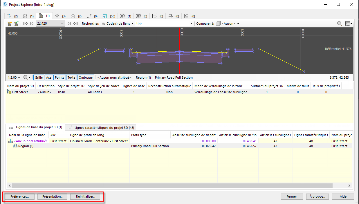

La fenêtre Options de présentation est accessible à partir du bouton Options de présentation situé dans le coin inférieur gauche de la fenêtre principale de Project Explorer.

  • En cliquant sur le bouton Réinitialiser la présentation dans le coin inférieur gauche de la fenêtre principale de Project Explorer.
  • En ouvrant la fenêtre Options de présentation et en cliquant sur le bouton Restaurer les valeurs par défaut dans le coin inférieur gauche de la fenêtre.

Les préférences de l’interface utilisateur sont contrôlées à partir de la fenêtre Préférences, accessible via le bouton Préférences situé dans le coin inférieur gauche de la fenêtre principale de Project Explorer.

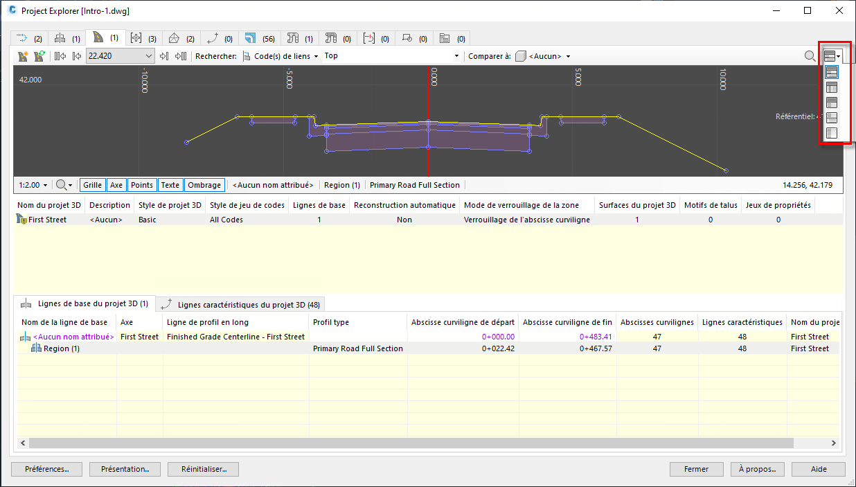

  • Général : utilisez les boutons de l’option Présentation du volet dans le coin supérieur droit de la fenêtre Project Explorer pour contrôler la présentation des volets d’informations dans chaque onglet de catégorie d’objets.

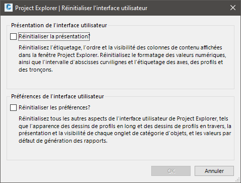

Réinitialiser les préférences
Vous pouvez restaurer les paramètres par défaut des préférences actuellement affectées à la fenêtre Project Explorer en ouvrant la fenêtre Préférences et en cliquant sur le bouton Restaurer les valeurs par défaut dans le coin inférieur gauche de la fenêtre.
Ajustement des présentations du volet dans la fenêtre Project Explorer
Les boutons de présentation du volet se trouvent dans le coin supérieur droit de chaque onglet de catégorie d’objets clé. Ces boutons permettent de contrôler la présentation de chaque volet d’informations de l’onglet sélectionné et de simplifier l’interface utilisateur lorsque tous les volets d’informations ne sont pas nécessaires pour effectuer une tâche donnée.
Vous pouvez également définir globalement les présentations des volets en restaurant un fichier de préférences enregistrées dans la fenêtre Préférences.
Réinitialiser l’interface utilisateur
Pour réinitialiser à tout moment les préférences et/ou la présentation de l’interface utilisateur, cliquez sur le bouton Réinitialiser dans le coin inférieur gauche de la fenêtre principale de Project Explorer.
