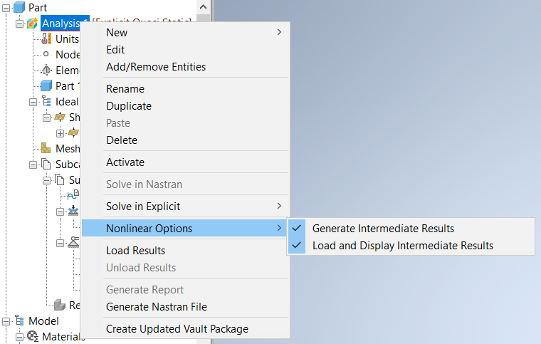

L'arborescence Analyse contient un ensemble d'éléments d'arborescence de sous-niveau, comme indiqué dans les figures suivantes :
Cliquez avec le bouton droit de la souris sur Analyse pour afficher les options disponibles :
- Nouveau :
- Sous-cas
- Orientation du matériau
- Modifier
- Ajouter/Supprimer des entités
- Renommer (Modifier le nom de l’analyse)
- Dupliquer
- Coller
- Supprimer (Supprimer l’analyse)
- Activer
- Résoudre dans Nastran
- Résoudre dans une analyse explicite (disponible uniquement si l’analyse est définie sur le type Dynamique explicite ou Quasi-statique explicite). Pour en savoir plus, reportez-vous à la rubrique Résoudre dans une analyse explicite.
- L’option Vérification de données exécute le convertisseur de maillage depuis le point où le module explicite a lu la totalité du fichier d’entrée, calculé l’incrément de temps stable pour le modèle, et vérifié les conditions de contact.
- L'option Résoudre démarre la résolution du modèle à l'aide du solveur Autodesk Explicit.
- Options non linéaires :
- Générer des résultats intermédiaires : lorsque cette option est activée, le solveur génère des fichiers .fno pour chaque incrément qui peuvent être chargés durant l'exécution de l'analyse. Lorsque l'analyse est terminée, ces fichiers .fno intermédiaires sont compilés en un seul.
- Charger et afficher les résultats intermédiaires : cette option fonctionne conjointement avec l'option Générer les résultats intermédiaires et par conséquent, est disponible uniquement lorsque cette option est activée. Les résultats d'incrément sont automatiquement chargés dans l'arborescence sous Sous-cas et peuvent être affichés jusqu'à ce que l'incrément suivant ait été résolu. Cela est illustré dans l'exemple ci-dessous.
- Charger les résultats
- Décharger les résultats
- Générer un rapport
- Générer un fichier Nastran
- Créer un module Vault mis à jour
- Cette option s'affiche si Vault est installé sur l'ordinateur avec Inventor. Si les pièces d'un projet ont été ouvertes à partir d'un dossier Vault, cette option de menu permet de mettre à jour les résultats de l'analyse Inventor Nastran stockés dans un fichier \PKG tiers pour chaque pièce.
