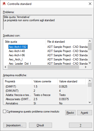

Per sincronizzare un disegno di progetto con i rispettivi standard AutoCAD, attenersi alla procedura indicata di seguito. Gli standard AutoCAD comprendono le impostazioni layer, gli stili di quota, i tipi di linea e gli stili di testo AutoCAD.
. Viene visualizzata una barra che mostra lo stato di avanzamento dell'aggiornamento del file CHX.
In Problema, viene elencato il primo stile di quota, stile di testo, layer o tipo di linea AutoCAD non conforme agli standard AutoCAD di progetto.
Una volta che tutti i componenti non conformi agli standard sono stati elaborati, viene visualizzato un messaggio contenente un riepilogo dei problemi.
