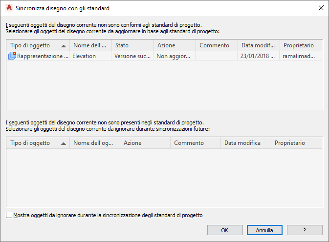

Per sincronizzare un disegno di progetto con gli standard AEC del progetto, attenersi alla procedura indicata di seguito.
Sincronizzazione di un disegno di progetto con gli standard AEC
Vengono visualizzati due elenchi. Nell'elenco superiore vengono visualizzati stili e impostazioni di visualizzazione che presentano elementi corrispondenti negli standard di progetto ma appartengono ad una versione precedente o non standard/successiva rispetto a questi ultimi. Nell'elenco inferiore viene visualizzato un elenco di stili e impostazioni di visualizzazione che non hanno corrispondenti negli standard, vale a dire stili e impostazioni di visualizzazione non standardizzati.
In questo caso la versione non standard rimane nel disegno di progetto e non viene aggiornata con la versione standard. La volta successiva in cui si sincronizza il disegno, lo stile o l'impostazione di visualizzazione non aggiornata verrà nuovamente elencata come versione precedente o non standard.
In questo caso, la versione non standard non figurerà più in elenco nelle successive sincronizzazioni, a meno che non si selezioni l'opzione Mostra oggetti da ignorare durante la sincronizzazione degli standard di progetto o non si rimuova il flag Ignora dallo stile o dall'impostazione di visualizzazione in Gestione stili o in Gestione visualizzazioni, come descritto nell'argomento Come escludere gli stili e le impostazioni di visualizzazione dalla sincronizzazione.
È opportuno utilizzare l'opzione Ignora sempre solo in casi eccezionali, quando si è certi che lo stile o l'impostazione di visualizzazione non deve essere necessariamente conforme agli standard di progetto.
La volta successiva in cui si sincronizza il disegno, lo stile o l'impostazione di visualizzazione figurerà nuovamente nell'elenco degli elementi non standardizzati.
In questo caso, l'oggetto non standardizzato non figurerà più in elenco nelle successive sincronizzazioni, a meno che non si selezioni l'opzione Mostra oggetti da ignorare durante la sincronizzazione degli standard di progetto o non si rimuova il flag Ignora dallo stile o dall'impostazione di visualizzazione in Gestione stili o Gestione visualizzazioni, come descritto nell'argomento Come escludere gli stili e le impostazioni di visualizzazione dalla sincronizzazione.
