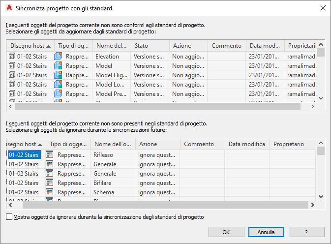

Quando si sincronizza un progetto o un disegno con gli standard AEC di progetto, gli stili e le impostazioni di visualizzazione dei disegni di progetto vengono confrontati con le versioni presenti nei disegni con standard. Se la versione di uno stile o di un'impostazione di visualizzazione nel disegno di progetto non coincide con quella del disegno con standard, è possibile intervenire in vari modi.
Finestra di dialogo Sincronizzazione
| Stato | Descrizione | Operazione |
| Versione standard corrente | Lo stile o l'impostazione di visualizzazione nel disegno di progetto corrisponde alla versione del disegno con standard. | Non è necessario alcun intervento. L'oggetto è sincronizzato con il relativo standard. |
| Versione precedente dello stile o dell'impostazione di visualizzazione standard | La versione dello stile o dell'impostazione di visualizzazione nel disegno di progetto è precedente a quella del disegno con standard. Nota: Per stabilire qual è la versione più aggiornata, viene confrontato il GUID delle versioni.
È possibile eseguire una delle seguenti operazioni:
Nota: Scegliendo quest'ultima opzione, è possibile decidere di visualizzare gli oggetti ignorati ad ogni sincronizzazione.
| Versione non standard o successiva di uno stile o di un'impostazione di visualizzazione standard | La versione dello stile o dell'impostazione di visualizzazione nel disegno di progetto non esiste nella cronologia delle versioni del disegno con standard. | |
| Stile o impostazione di visualizzazione non standardizzata | Lo stile o l'impostazione di visualizzazione nel disegno di progetto non esiste nei disegni con standard. |
