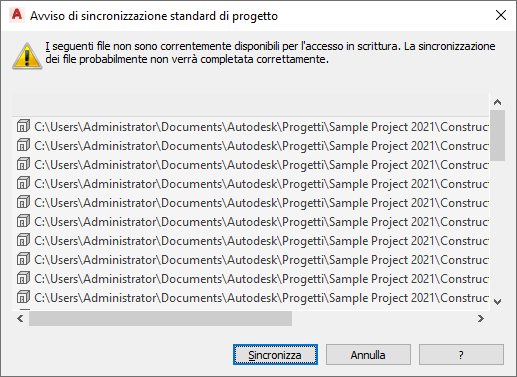

Quando si sincronizza un progetto intero, i disegni correntemente aperti da un altro utente o impostati in sola lettura vengono esclusi dalla sincronizzazione. Prima dell'avvio della sincronizzazione, viene effettuata una verifica interna per controllare che non vi siano disegni che al momento non possono essere sincronizzati. Se ve ne sono, viene visualizzato il foglio di lavoro Avviso di sincronizzazione.
Se viene visualizzato un avviso come quello mostrato di seguito, è possibile attendere che siano prima disponibili tutti i disegni di progetto, oppure sincronizzare comunque il progetto considerando che vi sono disegni che non verranno inclusi nella sincronizzazione corrente.
Se alcuni disegni del progetto non sono correntemente disponibili per la sincronizzazione, viene visualizzato il seguente messaggio di avviso:
