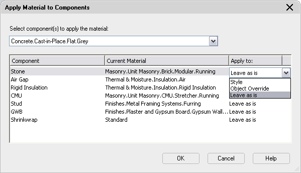

Per applicare le proprietà di stile di uno strumento Materiale ad un oggetto o componente esistente, attenersi alla procedura indicata di seguito. È possibile applicare il materiale a livello dell'oggetto o dello stile. Si può selezionare un oggetto prima di avviare il comando. Se vengono preselezionati più oggetti, si tornerà alla modalità di selezione. È possibile selezionare rapidamente diverse definizioni di materiale e applicarle in sostituzione a quelle di un oggetto o di tutti gli oggetti dello stesso stile senza creare più strumenti Materiale. Se si desidera visualizzare il risultato in modo più chiaro, applicare un'ombreggiatura all'oggetto, selezionare una vista assonometrica e selezionare il Visualizzatore oggetti dalla scheda contestuale oppure scegliere Orbita 3D.
Viene visualizzato il foglio di lavoro Applica il materiale ai componenti.
