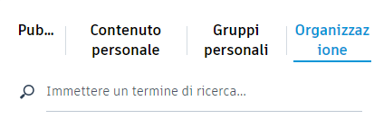

Specificare i dati che si desidera importare in Civil 3D sfogliando i set di dati disponibili per l'area di interesse selezionata utilizzando i filtri Public, My Content, My Groups e Organization.
