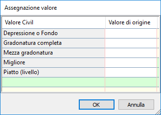

  5. Nel campo Assegnazione valore, fare clic su per aprire la finestra di dialogo Assegnazione valore.
    Per ciascun Valore Civil elencato, è possibile immettere un Valore di origine che era assegnato all'attributo ArcGIS. Se viene trovato il Valore di origine per una parte nell'origine, il Valore Civil verrà applicato a quella parte.
    È possibile includere più valori separandoli con un punto e virgola: Pozzetto di ispezione;Entrata;Caditoia. Negli inserimenti non viene fatta distinzione tra lettere maiuscole e minuscole.
  6. Fare clic su OK per tornare alla finestra di dialogo Assegnazione schema.

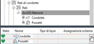

È possibile accedere alla finestra di dialogo Assegnazione schema anche dalla vista elemento Prospetto.
Le modifiche apportate all'assegnazione schema dopo la creazione della rete di condotte verranno applicate alle condotte e ai pozzetti presenti nella Carta.
  1. Nella scheda Prospetto dell'Area strumenti, fare clic ed espandere la rete ArcGIS Network importata nella Carta mediante Autodesk Connector for ArcGIS.
  2. Nella vista elemento Prospetto, fare clic su nel campo Assegnazione schema della vista elemento per visualizzare la finestra di dialogo Assegnazione schema.
  3. Seguire i passaggi da 2 a 8 della procedura descritta in precedenza.
