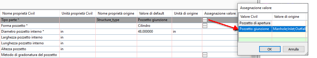

Il seguente esempio spiega come utilizzare la finestra di dialogo Assegnazione schema per assegnare i valori di origine per un attributo "Structure_type" in modo che essi vengano importati in Civil 3D come pozzetti di giunzione.
Le proprietà disponibili in Civil 3D per Tipo parte sono Pozzetto di apertura di entrata/uscita e Giunzione.
Per inserire pozzetti di ispezione, entrate e caditoie come tipi di parte Giunzione, impostare Assegnazione valore su Tipo parte. Ad esempio, se sono stati specificati i valori di attributo Pozzetto di ispezione, Entrata e Caditoia nei dati ArcGIS per indicare il tipo di pozzetto, questi valori possono essere immessi nella finestra di dialogo Assegnazione valore.
È possibile includere più valori separandoli con un punto e virgola. Ad esempio, Pozzetto di ispezione;Entrata;Caditoia;. Negli inserimenti non viene fatta distinzione tra lettere maiuscole e minuscole.
Nota: Nell'esempio riportato in precedenza, tutti i pozzetti verranno creati nella Carta come pozzetti di giunzione generici (con Tipo di pozzetto: <nessuno>). È possibile impostare manualmente il Tipo di pozzetto nella finestra di dialogo Proprietà pozzetto oppure utilizzare il comando Assegna parametri pozzetto di drenaggio per assegnare il Tipo di pozzetto e altre proprietà.
