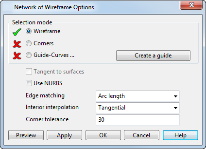

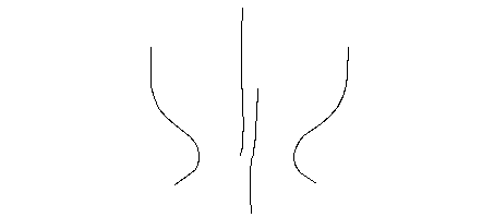

Per specificare le opzioni di creazione di superfici avanzate utilizzando le opzioni Da rete, Da separato, o Curva-guida, fare clic su Avanzate nel Generatore intelligente di superfici per visualizzare una finestra di dialogo sulle opzioni avanzate, ad esempio, la finestra di dialogo Opzioni della rete di wireframe:
Le opzioni visualizzate nella finestra di dialogo dipendono dal metodo di creazione delle superfici selezionato, e comprendono una combinazione dei seguenti:

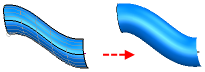

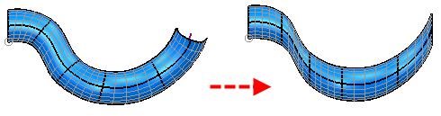

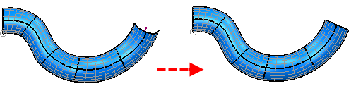

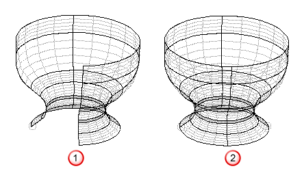

Questa opzione è disponibile per l'uso con superfici a curva chiusa separate e superfici a curva-guida con sezioni chiuse. Quando selezionata:
Se questa opzione è selezionata, qualsiasi curva-guida selezionata in precedenza sarà deselezionata.

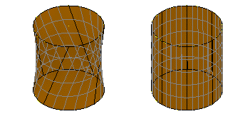

Con questa opzione deselezionata, la superficie sulla sinistra è creata dal wireframe. Con l'opzione selezionata, è creata la superficie sulla destra :
