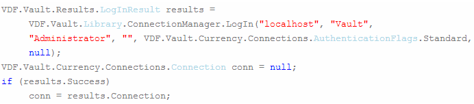

Il login non basato sull'interfaccia utente consente alle applicazioni client di fornire le credenziali di login direttamente a VDF senza richiedere l'input da parte dell'utente. Questo tipo di login viene eseguito con il metodo VDF.Vault.Library.ConnectionManager.Login(). Per ulteriori informazioni su entrambi i metodi di login e sui relativi parametri e le relative impostazioni consultare la documentazione dell'SDK. Dopo aver stabilito la connessione VDF, le applicazioni client possono iniziare a utilizzarla per interagire con il server del Vault mediante servizi come Gestione file o fornendo l'oggetto di connessione ai metodi Library che richiedono una connessione.

La classe di connessione VDF fornisce l'accesso a un'istanza di WebServiceManager che condivide la stessa connessione a un server del Vault. Pertanto, qualsiasi codice esistente creato utilizzando WebServiceManager dell'SDK per Vault 2013 dovrebbe essere convertito facilmente mediante la classe di connessione VDF. È sufficiente sostituire i riferimenti a un'istanza WebServiceManager con le chiamate alla proprietà WebServiceManager di un'istanza di connessione VDF attiva. Le uniche modifiche ancora necessarie alle applicazioni client sono relative al modo in cui ottenere una connessione. Come indicato nella sezione precedente, le applicazioni client dovranno utilizzare uno dei metodi di login per ottenere una connessione VDF. Nel caso delle applicazioni client a cui sarebbe meglio apportare poche modifiche, il metodo di login non basato sull'interfaccia utente di VDF è molto simile al costruttore di WebServiceManager e, di conseguenza, le applicazioni client possono scambiare semplicemente la creazione di un WebServiceManager con un login VDF. Ad esempio, i due frammenti di codice seguenti creano essenzialmente la stessa connessione al Vault:

Utilizzo del login VDF (C#):
