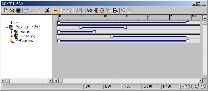

  7. 最初のイメージ入力イベントを選択してから、Ctrl キーを押したまま 2 番目のイメージ入力イベントを選択します。
    2 つのイベントが金色でハイライト表示されます。
  8. ([イメージ レイヤ イベントを追加](Add Image Layer Event))をクリックし、コンポジタおよびトランジションのリストから[クロス フェード トランジション](Cross Fade Transition)を選択します。
    [OK]をクリックして[イメージ レイヤ イベントを追加](Add Image Layer Event)ダイアログ ボックスを閉じます。イメージ レイヤ イベントが 2 つのイメージ入力イベントの親になったことに注目してください。
  9. ([全範囲ズーム](Zoom Extents))をクリックして、トラック全体を表示します。
  10. キューのトラック バーで、範囲バーの右端をクリックしてフレーム 20 までドラッグします。
    これで、すべてのトラックが調整されます。
  11. クロス フェード トランジション イベントを選択し、範囲バーの左端をフレーム 5 までドラッグし、範囲バーの右端をフレーム 15 までドラッグします。
    これで、クロス フェードが行われる期間が設定されます。
  12. 最初のイメージ入力イベントのトラックを選択し、範囲バーの右端をフレーム 8 までドラッグします。
    右端をフレーム 5 ではなくフレーム 8 に設定することにより、最初のイメージが黒にフェードするまで 3 フレームかかることになります。
  13. 2 番目のイメージ入力イベントのトラックを選択し、範囲バーの左端をフレーム 12 までドラッグします。
    同様に、左端をフレーム 12 に設定することにより、2 番目のイメージが 3 フレームかけてフェードすることになり、最後の 5 フレームはフルカラーで表示されます。

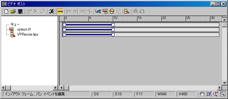

  14. ([シーケンスを実行](Execute Sequence))をクリックします。
  15. [ビデオ ポストを実行](Execute Video Post)ダイアログ ボックスの[レンダリング](Render)をクリックします。

  8. ([シーケンスを実行](Execute Sequence))をクリックします。
  9. [ビデオ ポストを実行](Execute Video Post)ダイアログ ボックスでは、イメージに必要な新しい出力解像度を設定してから、[レンダリング](Render)ボタンをクリックします。
    レンダリングが完了すると、MyResize というプレフィックスの付いた、サイズ変更された一連のイメージができあがります。最初の IFL ファイルに 10 個のイメージが列挙されていたとすれば、MyResize0000.tga から MyResize0009.tga までの 10 個の新しいイメージがイメージ フォルダに格納されます。

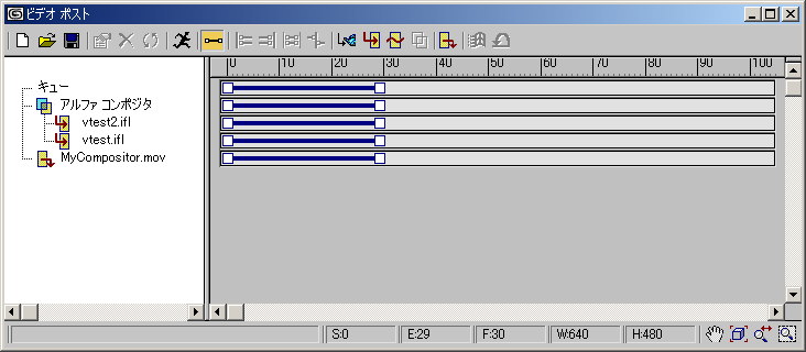

  8. 最初のイメージ入力イベントを選択してから、Ctrl キーを押したまま 2 番目のイメージ入力イベントを選択します。
  9. ([イメージ レイヤ イベントを追加](Add Image Layer Event))をクリックし、コンポジタおよび変化のリストから[アルファ コンポジタ](Alpha Compositor)を選択します。
  10. ([シーケンスを実行](Execute Sequence))をクリックします。
  11. [ビデオ ポストを実行](Execute Video Post)ダイアログ ボックスの[レンダリング](Render)をクリックします。

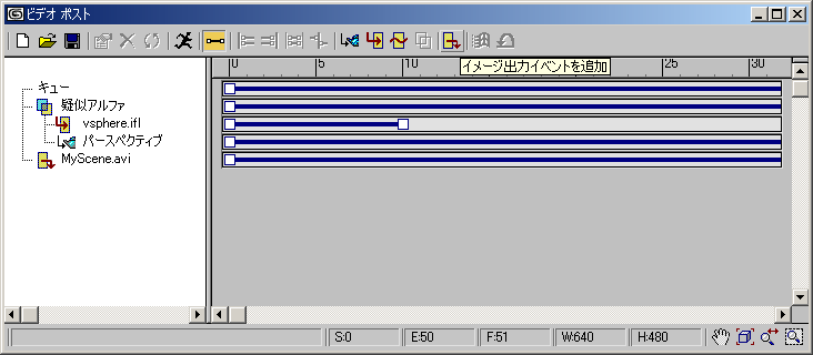

例: イメージ シーケンスまたはアニメーションの上にシーンをレンダリングする:
    このプロセスは 1 つ前のプロセスと似ていますが、今回は、既存のシーンのバックグラウンドとしてアニメーションまたは一連の静止画像を使用します。
  1. IFL マネージャ ユーティリティを使用して、現在のシーンのバックグラウンドになるイメージ セットについて IFL ファイルを作成します。
  2. [レンダリング](Rendering) [ビデオポスト](Video Post)を選択します。
  3. ([イメージ入力イベントを追加](Add Image Input Event))をクリックして、[ファイル](Files)をクリックします。
    IFL ファイルまたはアニメーションを選択して、[開く](Open)ボタンをクリックします。次に、[OK]ボタンをクリックして[イメージ入力イベントを追加](Add Image Input Event)ダイアログ ボックスを閉じます。

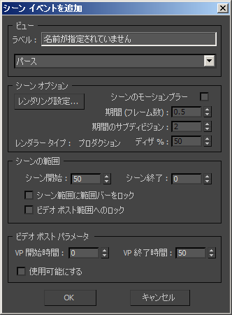

  4. [シーン イベントを追加](Add Scene Event) をクリックし、ビューを[パース](Perspective)またはシーン内にあるカメラに設定します。
    [OK]をクリックして[シーン イベントを追加](Add Scene Event)ダイアログ ボックスを閉じます。
  5. ([イメージ出力イベントを追加](Add Image Output Event))をクリックして、[ファイル](Files)をクリックします。
  6. 出力ファイル形式を AVI ファイルに設定し、MyScene のようなファイル名を入力します。
    名前とファイル形式を設定し終えたら、[保存](Save)をクリックします。
  7. [ビデオ圧縮](Video Compression)ダイアログ ボックスからコーデックを選択し、[OK]をクリックします。
    次に、[OK]をクリックして[イメージ出力イベントを追加](Add Image Output Event)ダイアログ ボックスを閉じます。
  8. 最初のイメージ入力イベントを選択してから、Ctrl キーを押したままシーン イベントを選択します。
  9. ([イメージ レイヤ イベントを追加](Add Image Layer Event))をクリックし、コンポジタおよび変化のリストから[擬似アルファ](Pseudo Alpha)を選択します。

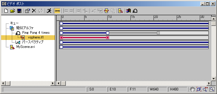

    この例に取り上げたイメージ入力イベントは、10 フレームしかありません。通常は、シーンと同じだけのフレーム数がある、一連のバックグラウンド イメージを選択することでしょう。このシーケンスをこのまま実行すると、IFL ファイル内のイメージは最初の 10 フレームの間だけ表示され、その後は消えてしまいます。
  12. 擬似アルファ レイヤ イベントのすぐ下のイメージ入力イベントを選択します。
  13. ループ イベントを追加して、回数に 4 を設定します。
    イメージ入力イベントが、キュー内でさらにネストされます。必要に応じて、既定値の[ループ](Loop)を使用することも、設定を[ピンポン](Ping Pong)に変更することもできます。その後、[OK]ボタンをクリックして[ループ イベントを追加](Add Loop Event)ダイアログ ボックスを閉じます。
  14. 再び ([シーケンスを実行](Execute Sequence))をクリックしてシーンをレンダリングします。

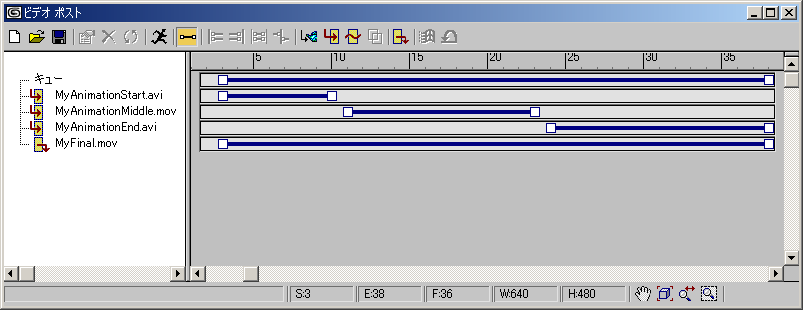

2 つのアニメーションの端と端を結合する
    実際の業務環境では、アニメーション全体を 1 人で作成することはほとんどありません。むしろ、アニメーションをいくつかの部分に分割して、数人のアーティストがそれぞれを担当します。そこで、プロジェクトの最後には、全員のアニメーションをすべて結合する必要があります。
  1. [レンダリング](Rendering) [ビデオポスト](Video Post)を選択します。
  2. [イメージ入力イベントを追加](Add Image Input Event)をクリックして、[ファイル](Files)をクリックします。
    最初のアニメーション ファイルを選択して、[開く](Open)をクリックします。次に、[OK]をクリックして[イメージ入力イベントを追加](Add Image Input Event)ダイアログ ボックスを閉じます。
  3. 再び、 ([イメージ入力イベントを追加](Add Image Input Event))をクリックして、[ファイル](Files)をクリックします。
    次のアニメーション ファイルを選択して、[開く](Open)ボタンをクリックします。次に、[OK]ボタンをクリックして[イメージ入力イベントを追加](Add Image Input Event)ダイアログ ボックスを閉じます。
  4. 結合する必要のある他のアニメーションについて、前の手順を繰り返します。
  6. 出力ファイル形式を MOV ファイルに設定し、MyFinal のようなファイル名を入力します。
  7. [圧縮設定](Compression Settings)ダイアログ ボックスでは、[OK]をクリックして既定値の設定を受け入れます。
  9. ([選択された境界](Abut Selected))をクリックします。
  10. それ以降のイメージ入力イベントについて、前の 2 つの手順を繰り返します。
  11. ([全範囲ズーム](Zoom Extents))をクリックして、トラック全体を表示します。
  12. イメージ出力イベントを選択し、範囲バーの右端をドラッグしてキュー内の合計フレーム数に合わせます。
  13. ([シーケンスを実行](Execute Sequence))をクリックします。
  14. [ビデオ ポストを実行](Execute Video Post)ダイアログ ボックスの[レンダリング](Render)をクリックします。

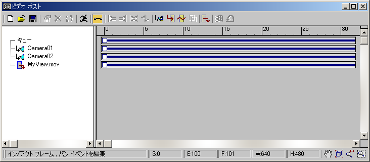

ビューを切り換える:
    多くの場合、最終的なシーンは複数のビューポイントからのビューで構成されます。カメラが移動するか、複数のカメラが設定されて、それらのカメラからイメージがレンダリングされます。この手順では、1 つのカメラ ビューから別のビューに切り換える方法を紹介します。
  1. パース ビューボートで、長さ 15 単位、幅 30 単位、高さ 15 単位のボックスを作成します。
  2. トップ ビューポートで、別々のアングルからボックスを見る 2 つのターゲット カメラを作成します。
  3. レフト ビューポートで Point-Of-View (POV)ビューポート ラベルをクリックまたは右クリックします。POV ビューポート ラベル メニューから、[表示](Views)[Camera01]を選択します。
  4. パース ビューポートで POV ビューポート ラベルをクリックまたは右クリックします。POV ビューポート ラベル メニューから、[表示](Views)[Camera02]を選択します。
  5. [レンダリング](Rendering) [ビデオポスト](Video Post)を選択します。
  6. ([シーン イベントを追加](Add Scene Event))をクリックし、ビューを[Camera01]に設定します。
  7. 再び、 ([シーン イベントを追加](Add Scene Event))をクリックし、ビューを[Camera02]に設定します。
  8. 最初のシーン イベントを選択してから、Ctrl キーを押したまま 2 番目のシーン イベントを選択します。
  10. キューの何も表示されていない部分をクリックすることで、2 つのシーン イベントの選択を解除します。
  11. ([イメージ出力イベントを追加](Add Image Output Event))をクリックして、[ファイル](Files)をクリックします。
  12. 出力ファイル形式を MOV ファイルに設定し、MyViews のようなファイル名を入力します。
  13. [圧縮設定](Compression Settings)ダイアログ ボックスでは、[OK]をクリックして既定値の設定を受け入れます。

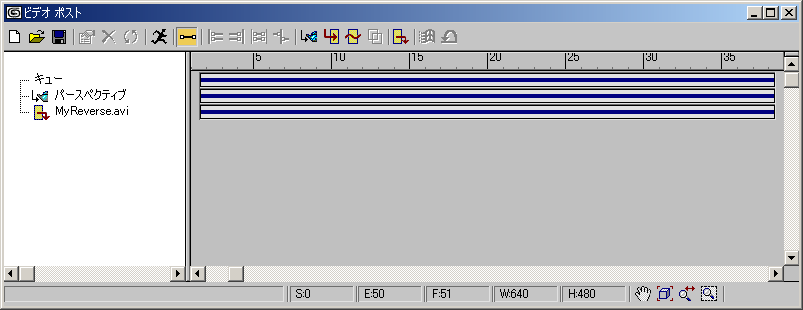

  2. ([シーン イベントを追加](Add Scene Event))をクリックし、ビューを[パース](Perspective)またはシーン内にあるカメラに設定します。
  3. [シーンの範囲](Scene Range)領域で、[ビデオ ポスト範囲へのロック](Lock To Video Post Range)のチェックマークを消して、[シーン開始](Scene Start)値をアニメーションの最終フレームに設定します。
  4. [シーン範囲に範囲バーをロック](Lock Range Bar To Scene Range)のチェックマークを消して、[シーン終了](Scene End)値を 0 (ゼロ)に設定します。
  5. [OK]をクリックして[イメージ入力イベントを追加](Add Input Image Event)ダイアログ ボックスを閉じます。
  6. ([イメージ出力イベントを追加](Add Image Output Event))をクリックして、[ファイル](Files)をクリックします。
  7. 出力ファイル形式を AVI ファイルに設定し、MyReverse のようなファイル名を入力します。
  8. [ビデオ圧縮](Video Compression)ダイアログ ボックスからコーデックを選択し、[OK]をクリックします。
  9. ([シーケンスを実行](Execute Sequence))をクリックします。
  10. [ビデオ ポストを実行](Execute Video Post)ダイアログ ボックスの[レンダリング](Render)をクリックします。
