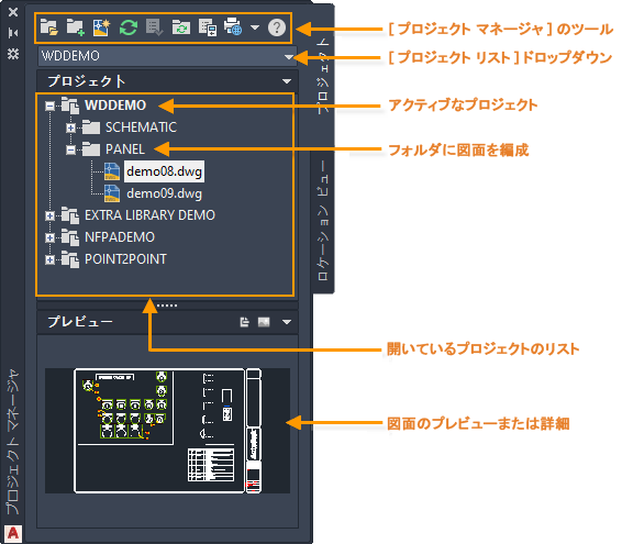

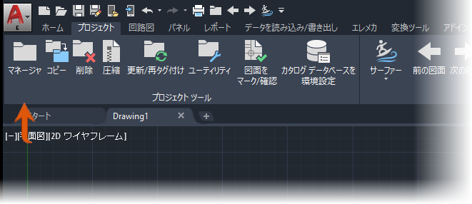

[プロジェクト マネージャ]は、プロジェクトおよびプロジェクトに含まれている図面の作業を行うための付属ツールです。 検索
注: このトピックを AutoCAD Electrical ツールセット 内のヘルプ ブラウザから表示している場合は、アイコンをクリックするか、横にある[検索]リンクをクリックすることができます。リボンには、コマンドを指し示す矢印が表示されます。
[プロジェクト マネージャ]はパレットであるため、他のコマンドを使用している間も画面に表示することができます。また、ドッキングしたり、サイズを変更したり、自動的に非表示にすることができます。
[プロジェクト マネージャ]では、プロジェクトを必要な数だけ開くことができますが、一度に使用できるプロジェクトは 1 つのみです。プロジェクト全体の機能は、アクティブなプロジェクトの図面のみを処理します。

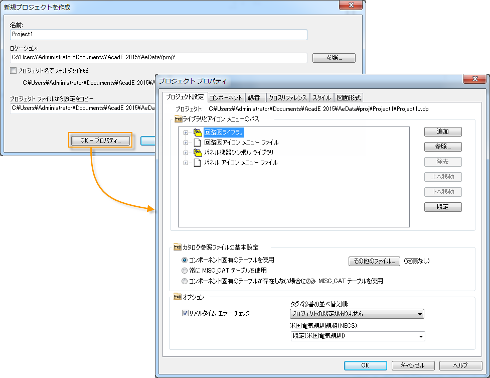

プロジェクトを作成する
プロジェクト ファイル(.WDP)は、指定したフォルダに作成され、プロジェクトの説明やプロジェクト設定を格納しています。新規プロジェクトがアクティブなプロジェクトになります。このプロジェクトに図面を追加することができます。
プロジェクトのプロパティ
新規プロジェクトの開始時または作業開始後の任意の時点で、ライブラリ パス、図面形式、リファレンスのスタイルなどのプロジェクト プロパティを定義することができます。
プロジェクト プロパティには 2 つのタイプがあります。

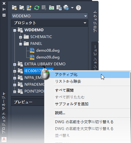

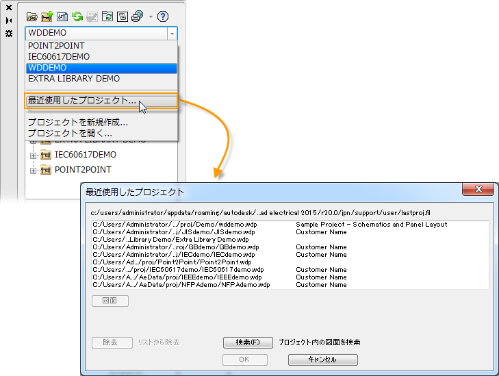

プロジェクトをアクティブ化する
プロジェクトをアクティブ化するには、複数の方法があります。
開いているプロジェクトは、[プロジェクト マネージャ]のプロジェクトのリストに追加され、アクティブなプロジェクトになります。
