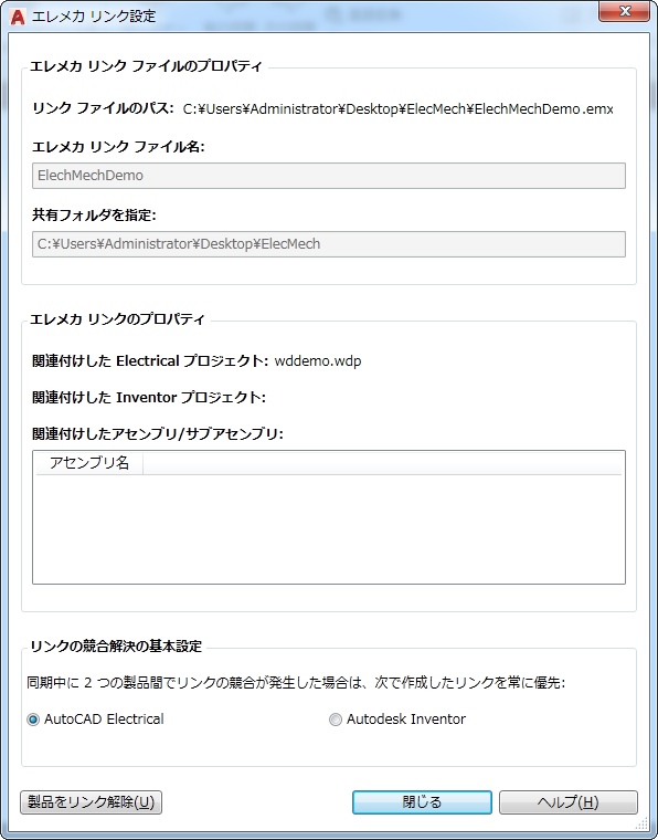

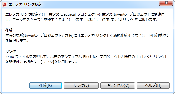

  3. [エレメカ]タブ[設定]パネル[エレメカ リンク設定]をクリックします。 検索
  4. [エレメカ リンク設定]ダイアログ ボックスで、[作成]をクリックします。

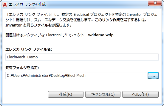

  5. [エレメカ リンクを作成]ダイアログ ボックスで、リンク ファイルのファイル名とフォルダを入力します。

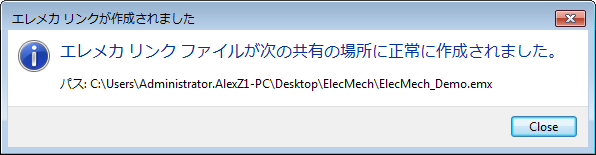

  6. [作成]をクリックします。
  7. [閉じる]をクリックします。
  8. [エレメカ リンク設定]ダイアログ ボックスで、[同期設定]を選択します。既定の設定は AutoCAD Electrical ツールセット です。この場合、AutoCAD Electrical ツールセット ユーザが作業の大部分をエレメカ ワークフローで進めていることを前提とします。このため、コンポーネント リンクの作成時の既定が[AutoCAD Electrical ツールセット]に設定されます。
  9. [閉じる]をクリックします。

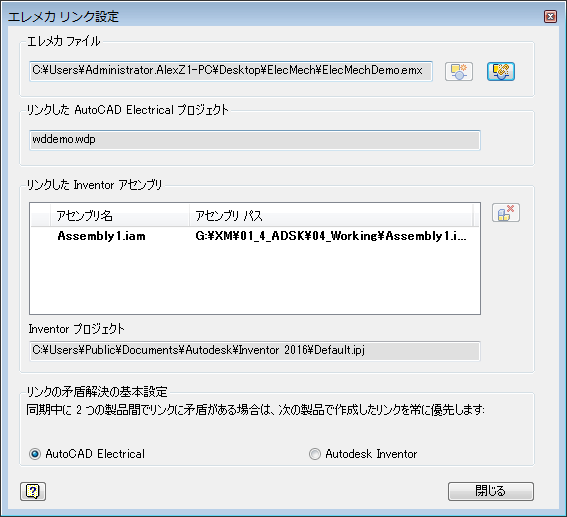

  2. [エレメカ]タブ[設定]パネル[エレメカ リンク設定]をクリックします。
  3. [エレメカ リンク設定]ダイアログ ボックスでをクリックします。
  4. AutoCAD Electrical ツールセット で作成した .emx ファイルを参照して選択します。
  5. [閉じる]をクリックします。
    注: Inventor の[同期設定]に、AutoCAD Electrical ツールセット のエレメカ プロジェクトの作成時に選択したオプションと同じ選択項目が表示されます。
  6. リンクしたプロジェクトのコンポーネントの情報を表示するには、[エレメカ]タブ[設定]パネル[ロケーション ビュー]をクリックします。
