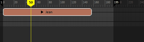

トリム(Trim)
- 元のソースの一部だけがクリップに含まれるように、クリップの入出力ポイントを設定できます。編集モード(Edit Mode)メニューからトリム(Trim)を選択し、クリップの左端または右端にカーソルを配置します。カーソルの見た目が変わります。トリムするにはカーソルをドラッグします。
クリップの上部の負の数字は、トリムされたフレーム数を示します。
子クリップ上の白いドットは、親クリップによりトリムされていることを示します。子クリップが小さすぎて表示できない場合は、白いドットは表示されません。
トリムされたクリップ上の黒いドットは、クリップの外側にアニメーションがあることを示します。
詳細については、「タイム エディタ クリップの記号」を参照してください。
ヒント: トリム(Trim)モードは、タイム エディタ(Time Editor)の既定の編集モードです。また、クリップを選択した状態で[E]を押して、トリム(Trim)モードをアクティブにすることもできます。

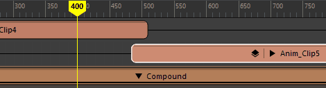

- グループ(Group)
- 選択したクリップを全体として編集できる 1 つのクリップにグループ化します。「グループ クリップを作成する」を参照してください。
- グループ化解除(Ungroup)
- 選択したグループ クリップをグループ解除し、このグループ内のすべてのクリップをそれぞれのローカル時間に戻します。
注: グループ クリップを含むトラックに他のクリップがない場合は、そのトラックも削除されます。

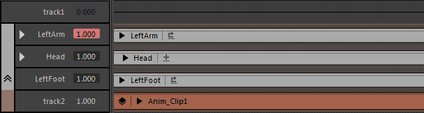

アトリビュート
- 選択したアトリビュートを追加(Add Selected Attributes)/選択したアトリビュートを削除(Remove Selected Attributes)
- 選択したチャネル ボックス(Channel Box)アトリビュートをクリップに追加するか、クリップから削除します。
注: このオプションを使用してアトリビュートを追加する場合、アニメーションは読み込まれません。アトリビュートの追加(Add Attributes)は現在の値のみをキャプチャして、クリップに追加します。

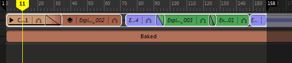

- ベイク処理(Bake)
- 新しいクリップをベイク処理/新しいクリップをベイク処理して削除(Bake to New Clip/Bake to New Clip and Delete)
- 選択したクリップを単一のクリップにマージして、マージされたクリップに必要な最小数のキーフレームだけを作成します。指定した場合は、元のアニメーションが削除されます。
- クリップをベイク処理すると、単一のクリップと同様に編集操作を実行できます。「タイム エディタ(Time Editor)でアニメーションを編集する」を参照してください。
注: グループ クリップまたは複数の選択したクリップに対して、新しいクリップをベイク処理(Bake to new Clip)を適用できます。
- クリップのベイク処理の詳細については、「タイム エディタ クリップをベイク処理する」を参照してください。
