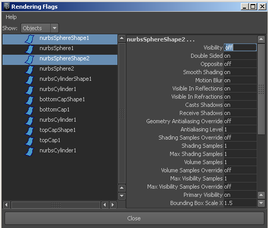

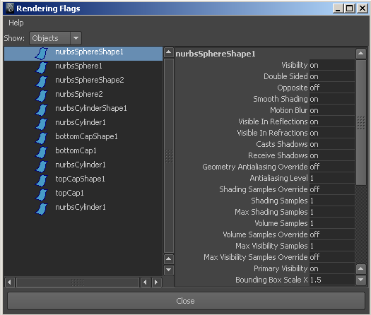

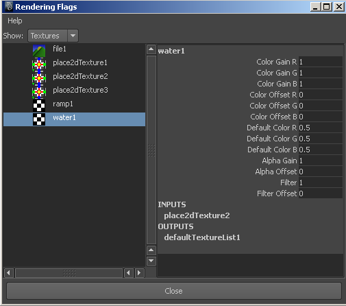

レンダリング フラグ(Rendering Flags)ウィンドウで複数のノードにアトリビュートを設定するには
  1. ウィンドウ > レンダリング エディタ > レンダリング フラグ(Windows > Rendering Editors > Rendering Flags)をクリックします。
  2. レンダリング フラグ(Rendering Flags)ウィンドウの表示(Show)のプルダウン リストで、アトリビュートのリストにする項目(複数も可)を選択します。
    選択した項目のアトリビュートが右パネルにリストされ、チャネル ボックス(Channel Box)での設定のように、アトリビュートを変更したり設定したりすることができます。
  3. 次のいずれかを実行します。
    • ノードのアトリビュートを変更するには、左パネルに表示されているノードをクリックして右パネルのアトリビュートを表示してから、そのアトリビュートを変更します。
    • 複数の関連オブジェクトのアトリビュートを変更するには、レンダリング フラグ(Rendering Flags)ウィンドウの左パネルで選択し、右パネルでアトリビュートの値を設定します。たとえば、シーンの中で 2 つの NURBS 球の可視性をオフにする場合、左側のパネルから球を 2 つとも選択して、右側のパネルで可視性(Visibility)の横にオフ(off)と入力してください。
    選択した項目のアトリビュートをいったん変更すると、リストの中で見出しの色が変わり、変更されていることを通知します。
