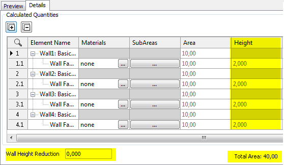

単一の部屋にしっくいや塗装をする場合の内壁サーフェスを計算するときは、プロジェクトで描画されていない天井伏せ、追加のスラブ層、またはスカーティング/幅木を考慮する必要があるかもしれません。これらの場合は、[Calculate Room Quantities]ダイアログの[Wall Height Reduction]の調整を使用すると便利です。
[Quantification]タブ Roombook Extensionパネル (Calculate Room Quantities)をクリックして[Calculate Room Quantities]ダイアログを開きます。ツリー構造から壁のサーフェスを選択し、ダイアログの下部にある[Wall Height Reduction]を探します。
注: このツールは壁のサーフェスに対してのみ使用できます。Wall Height Reduction は他のルーム量では無効になります。
既定では、壁の高さの縮減が 0 に設定されていると、壁の高さの縮減は適用されないという意味になります。

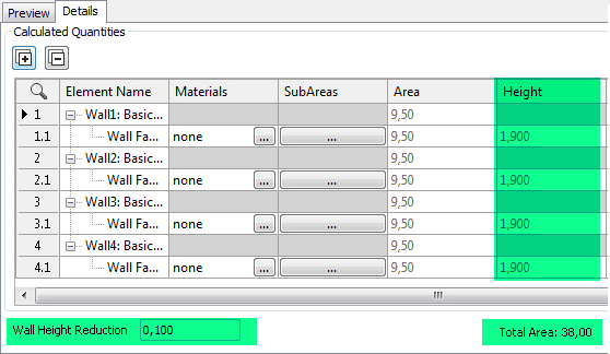

壁の高さを縮減するために値を入力します。次の例では、壁の高さは 10 センチメートル減少させています。[Wall Height Reduction]ボックスの外側の任意の場所をクリックして、調整された計算を確認します。
注: [Wall Height Reduction]は、部屋で選択されたすべての壁サーフェスに適用されます。
埋め込み天井などのように、壁の高さを拡大するには負の整数を入力します。次の例では、壁の高さは 10 センチメートル増加します。
