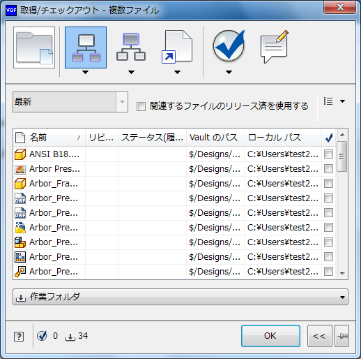

    収集オプション、チェックアウトするファイル、コメント、ダウンロードの場所などのオプションを変更できる対話形式の GUI オプションが表示されます。この GUI では、リスト ビュー、フォルダ ビュー、またはデザイン ビューでファイルを表示できます。すべてのビューで、サムネイルのサポートを含む設定可能な列をサポートします。

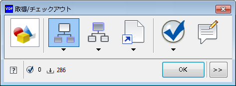

    ダウンロード/チェックアウト ダイアログには、折りたたみ表示と展開表示があります。
    折りたたみ
    展開

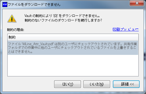

ダウンロードを試行する前に、VDF により、次のいずれかの状態かどうかが検出されます。
  • ファイルが他のユーザにチェックアウトされている
  • ファイルが現在のユーザの別のコンピュータでチェックアウトされている
  • ファイルが現在のユーザの別のフォルダでチェックアウトされている
  • ファイルがロックされており、編集できない
  • ファイルが別のユーザにより同じ共有フォルダ内でチェックアウトされている
上記の状態にある場合、操作をキャンセルするか、問題のあるファイルをスキップして継続するかを選択できます。

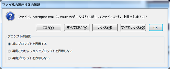

ローカル ディスクの同期
VDF では、ディスク上のファイルが Vault 内のファイルのバージョンと同期されていないかが確認されます。この場合、ファイルを上書きするか、ダウンロードをスキップするかを選択できます。解決ロジックは拡張可能であり、既定の処理をカスタム ソリューションで置き換えることができます。
    検出されるシナリオは次のとおりです。
  • ディスク上のファイルがダウンロード中のファイルと同じバージョンで、同じチェックサムがある場合、ダウンロードはスキップされます。
  • ディスク上のファイルが現在のユーザにより既に同じ場所にチェックアウトされている場合。
  • ディスク上のファイルがダウンロードしているファイルより新しい場合。
  • ユーザがログインしたリモート サーバ上に Vault ファイルが存在せず、複製する必要がある場合。

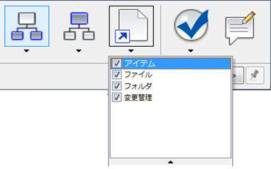

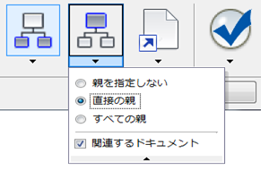

ファイルをダウンロードまたはチェックアウトする場合、関連するファイルもダウンロードまたはチェックアウトするかどうかを指定することができます。VDF では、子関係を含める関係、親関係を含める関係、リンクされたファイルを含める関係をサポートしています。
  • 子関係を含める
  • 親関係を含める
  • リンクされているエンティティを含める
