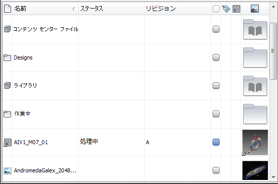

グリッド内では、リスト ビュー、アイコン ビュー、詳細ビューなど、複数のビューを使用できます。オブジェクト データは、行と列のスプレッドシート形式のレイアウトによるグリッドに表示されます。グリッドの各列は、Vault のプロパティを表します。目的のプロパティのみが表示されるように、エンド ユーザがグリッドをカスタマイズすることができます。
詳細グリッド ビュー | |

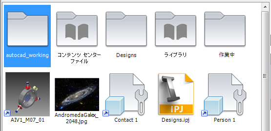

サムネイル ビュー(中アイコン ビュー) | |

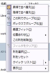

列ヘッダのコンテキスト メニュー | |
各列ヘッダのコンテキスト メニューに、その列に表示される情報をカスタマイズさまざまなオプションが用意されています。 ![]() |

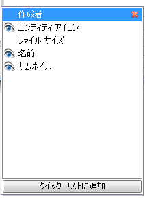

列のクイック リスト | |
列のクイック リストでは、使用頻度の高い列に簡単にアクセスできます。これを使用すると、列をグリッドで表示または非表示にすることができます。 ![]() |

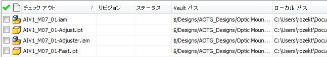

カスタムのプロパティまたは列 | |
新しいプロパティとそれに対応する列をプログラムで作成して、ブラウザ コントロールのインスタンスに追加することができます。これらは、データと設定を指定することを除き、フレームワーク自体によって作成された列とまったく同じように動作します。次のイメージでは、チェック ボックスの列と[ローカル パス]列がカスタム プロパティです。 ![]() |

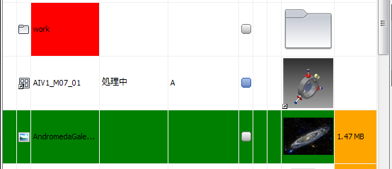

詳細グリッド ビューのエンティティのフォント、前景色、および背景色は完全にカスタマイズ可能です。このカスタマイズは、行ごとに行ったり、特定の列の個々のセルに対して行うことができます。 ![]() |

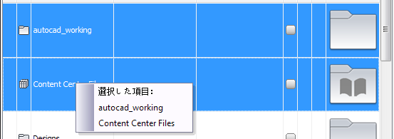

カスタマイズ可能なコンテキスト メニュー | |
コントロール本体で右クリックすると表示されるコンテキスト メニューは完全にカスタマイズ可能です。コントロールにより、ユーザがクリックした位置に基づいて既定のエントリのセットが表示されます。これらの項目は、自由に追加、削除、または変更できます。現時点では、列ヘッダの右クリック メニューはカスタマイズできません。 ![]() |

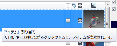

ホット セル | |
グリッドの列をカスタマイズして、セルを "ホット セル" にすることができます。これらのセルには、カスタム ツールチップを配置することができます。ユーザが[Ctrl]を押しながらツールチップをクリックしたときに、カスタム アクションを実行できます。次のイメージに示すように、アイテムに割り当てられているファイルでは、そのアイテムにリンクするホット セルのメカニズムを使用できます。 ![]() |

優先選択 | |

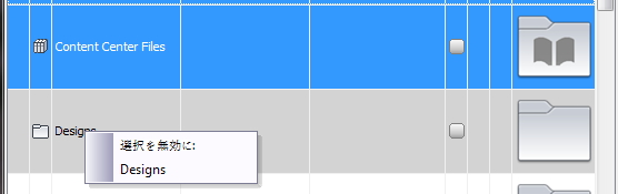

現在選択されているエンティティのコレクションの外側を右クリックすると、グリッド コントロールにより、使用可能なすべてのビューで一時的な優先選択を行うことができます。この選択は、右クリック メニューが表示されて、コントロールによって報告された通常の選択が一時的に置き換えられている限り継続します。これは、プログラムで有効または無効にすることができます。 ![]() |

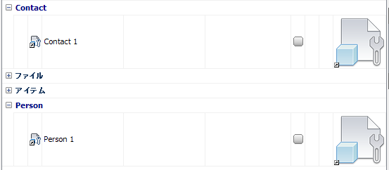

カスタム エンティティのサポート |
ブラウザ コントロールでは、カスタム エンティティを完全にサポートしています。ファイルとフォルダで機能するすべての機能は、カスタム エンティティでも機能します。 ![]() |
