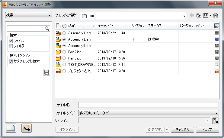

    たとえば、次のダイアログのイメージでは、ダイアログのキャプションが "Vault から開く" に設定されています。
  • 選択のラベル
    たとえば、次のダイアログのイメージでは、選択のラベルが "ファイル名" に設定されています。
  • 最初の選択
    選択のラベルの横にあるテキスト ボックスの初期値です。
  • 選択のフィルタ ラベル
    たとえば、次のダイアログのイメージでは、選択のフィルタ ラベルが "ファイル タイプ" に設定されています。
  • アクション ボタンのテキスト
    たとえば、次のダイアログのイメージでは、アクション ボタンのテキストが "開く" に設定されています。
設定可能なテキスト
フィルタを設定することができます。たとえば、次のダイアログのイメージでは、"ファイル タイプ" に設定されています。ファイル タイプに基づくフィルタ、正規表現、またはその他のカスタム アルゴリズムをコンボ ボックスに追加することができます。
