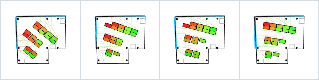

예를 들어, 다음 이미지는 최대 책상 수 및 최대 외부 뷰라는 상반대는 목표를 달성하려고 시도하는 작업공간 배치 결과를 보여 줍니다.
