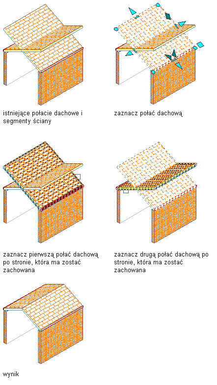

Ta procedura służy do znajdowania wspólnych krawędzi dwóch przecinających się stropów lub połaci dachowych. Oba stropy lub połacie dachowe są ucinane wzdłuż linii przecięcia ich obwodów. Wierzchołki są dodawane i usuwane automatycznie. Nowe krawędzie stropów/połaci dachowych otrzymują kąty nachylenia zapewniające dokładne dopasowanie krawędzi po przycięciu. Jeśli grubość połaci przy obu krawędziach jest inna, kąty są odpowiednio różnicowane.
W celu znalezienia krawędzi stropów lub połaci dachowych, które się nie przecinają, można wyznaczyć je według krawędzi.
Dopasowywanie połaci dachowych według przecięcia
jeśli zaznaczony obiekt to... | Wykonaj następujące czynności... |
strop | kliknij kolejno ![]() ![]() ![]() |
połać dachowa | kliknij kolejno ![]() ![]() ![]() |
Strona przeciwna zostanie odcięta.
