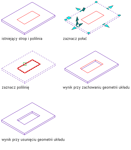

Dodawanie otworu do stropu

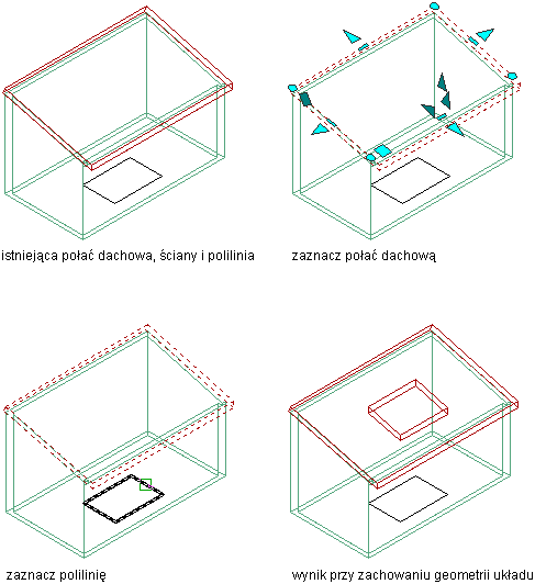

Dodawanie otworu do połaci dachowej
- Narysuj zamkniętą polilinię o kształcie i położeniu żądanego otworu lub dodaj obiekt w miejscu, w którym ma być umieszczony otwór.
- Wybierz strop lub połać dachową, a następnie
jeśli zaznaczony obiekt to... |
Wykonaj następujące czynności... |
strop |
kliknij kolejno   . |
połać dachowa |
kliknij kolejno   . |
- Zaznacz zamkniętą polilinię lub połączone obiekty, które wyznaczają otwór, i naciśnij klawisz Enter.
- Wpisz literę n (nie), jeśli po wycięciu geometria ma zostać zachowana, lub literę t (tak), jeśli ma ona zostać wymazana.
- Jeśli otwór ma zostać wyznaczony za pomocą obiektów 3D, pojawi się monit o utworzenie otworu na wewnętrznej lub zewnętrznej powierzchni obiektów tnących. Naciśnij klawisz Enter, jeśli otwór ma być oparty na zewnętrznej powierzchni obiektu, lub wpisz literę i (wewnątrz), jeśli ma być skonstruowany na bazie wewnętrznej powierzchni lub pustej przestrzeni obiektu. Monit jest wyświetlany nawet w sytuacji, gdy połacie nie zawierają pustych przestrzeni, w którym to przypadku opcja Wewnątrz nie powoduje utworzenia otworu.
Uwaga: W przypadku utworzenia otworu po stronie zewnętrznej lub zachodzącego na podstawę stropu lub połaci dachowej albo linię obwodu okapu, bryła stropu lub połaci dachowej zostanie wycięta, ale okap i podbicie okapu pozostaną. Dlatego w tej sytuacji lepiej utworzyć otwór przez przecięcie stropu lub połaci dachowej.
