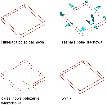

Procedura umożliwia dodanie wierzchołka do krawędzi stropu/połaci dachowej. Dodanie wierzchołka tworzy dwie krawędzie z jednej krawędzi.
jeśli zaznaczony obiekt to... | Wykonaj następujące czynności... |
strop | kliknij kolejno ![]() ![]() ![]() ![]() |
połać dachowa | kliknij kolejno ![]() ![]() ![]() ![]() |
Aby umieścić wierzchołek dokładnie w punkcie przecięcia, użyj jednego z trybów lokalizacji względem obiektów: Przecięcie lub Pozorne przecięcie.
Nowy wierzchołek zostanie dodany do najbliższej krawędzi prostopadle do wskazanego punktu. Jeśli nie ma żadnego punktu równoległego do stropu lub połaci dachowej, wierzchołek nie zostanie dodany.
Dodawanie wierzchołka do połaci dachowej
Nowy uchwyt wierzchołka jest wyświetlany we wskazanym punkcie, a dla dodanej krawędzi wyświetlane są nowe uchwyty.
